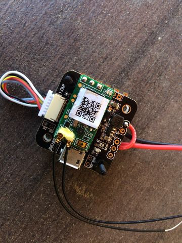

Nekem is van ilyen szemüvegem, szét is kaptam, hogy megnézzem mi van belül. Az antenna kábel egyrészt nagyon gagyi, vékony, ki tudja mit szed össze út közben. A kábel meleg ere és az árnyékolása sem közvetlenül a vevőre van forrasztva, hanem elé a nyákra, az a szakasz a nyákon ami összeköti végülis a vevővel pedig elég hosszú ahhoz, hogy sokat fogjon antenna nélkül is.Csatoltam egy képet, amin látszik.

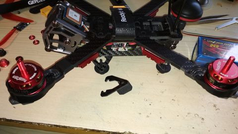

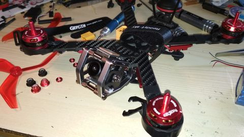

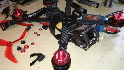

A divat egy dolog, de sok hibaforrás is minden csatlakozó, ez a semmire való szervó csati meg főleg. Egy srácnak pont emiatt potyogott most a gépe.
Amúgy pár 10p et foglalkoztam csak a géppel eddig, még egyszer annyi idő volt mire meglettek a csavarok
De főleg hátráltat higy közben rájöttem, hogy a nemrég össze rakott gépem szét fogom szedni x okból és akkor van ami abból jönne át ebbe. De nincs kedvem szét szedni, így meg ez sem halad.
Szerk : az sem kevés idő, hogy minden kábel pont olyan röviden legyen forrasztva, hogy még valamennyire szét lehet szedni a szinteket, de fölös se sok maradjon benne.. Én ilyenekkel "szivatom" magam plusz alaktrészek helyett
kriszbon
varadigabor
#53865
Annyira azért nem számít, persze nem elhanyagolható az sem.

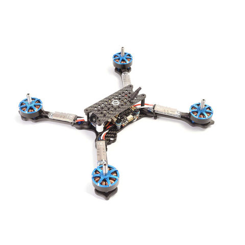

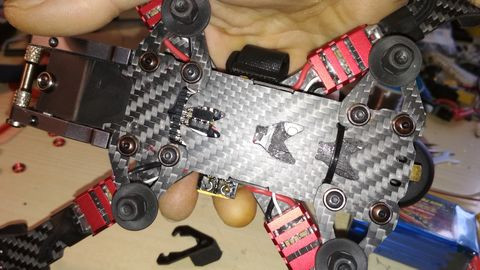

Nem olyan sok ám az amit rápakoltam, de ez is nézőpont kérdése.Na mert az ESC védővel együtt a roppant könnyű ESC annyit tesz ki mint egy átlagos típus, úgy 6g-ot.
A motorvédők 10g, a kartervédő+felső platni 5g(hova raktam volna a +dolgokat amúgy), landoló lábak 5g(ha alsó aksis lenne az aksivédő is lenne ennyi), és ami a lényeg GPS+Baro+Magneto 15g.
Igaz hogy egy nehezebb [kamera] van benne (+5g) de annyit talán megér.
Ja, meg van egy antenna fordító 90°-ra (+5g) de ha nem 10g-os antennát teszek rá hanem 5g körülit, akkor ott vagyok mint egy átlagossal.
Dísz alátétek és erősebb standof talán kitesz 4-5g-ot, de erősebb és szebb.
Tehát összességében úgy jó és szép ahogy van, igaz még gondolkodom a vörös alátéteken.
Egy dolog viszont nagyon bánt, hogy 5"-os propoknál nagyobbakat nem lehet rárakni, még 5,5-ös sem megy rá.
De ez talán kompenzálható más szögállásúval.
Úgy elég rendesen elbaltázták a váz méretezését, nem csak a prop miatt, hanem még szélességben is, mert csak nem szabvány méretű alkatrészek férnek el a roppant kicsi belső részben.A forrasztós, rádugdosós dologról meg annyit, hogy sokkal könnyebb visszabontani valamit benne, ha nem úgy van direktbe forrasztva az aminek nem kell hogy úgy legyen.

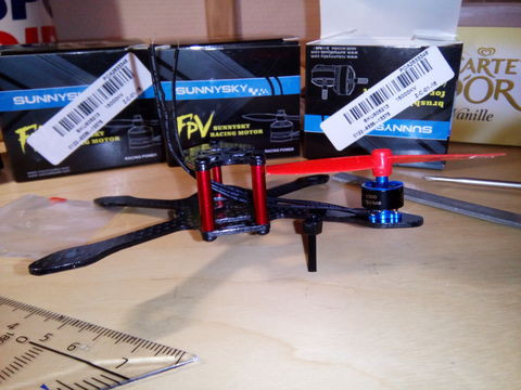

Sunnysky kicseszett erős, de amit zabál...amúgy 6500kv sunnysky 400++ húz de 20a+ 3s en. Szal 8kkv 3 col 3s nem tudom mire lehet jó. Semmire. Amúgy 6500kv sunnysky hatásfoka 3s en kisebb proppal is a béka segge alatt van. Szal 8kkv nemtom mit mutathat,de 2s fölé semekkora proppal nem mennék mert szerintem nincs értelme
Jackal2
Peaceliker
#53824
Valójában ugyanez van Sunnysky és Emax 1106-ban is, és az Emax a hatékony úgy nézem. Az 7500KV és arról tudjuk, hogy bírja a 3S-t, szóval azt venném.
