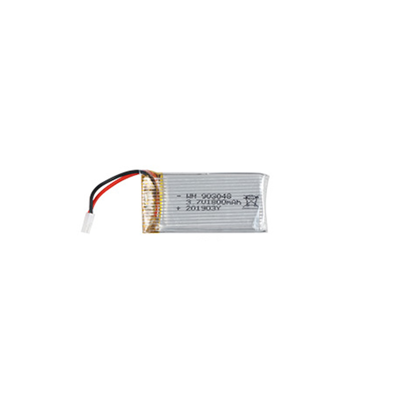

Karácsonyra kaptam gyakorlásra egy egyszerű kis kínai drónt (F69), egycellás Lipoval pendrive-szerű USB-s töltőjével.
Ilyen akksit adtak hozzá. Abban sem vagyok biztos, hogy elhiggyem-e a ráírt 1800 mAh értéket. A lehető legkisebb teljesítményű 1A-es USB adapteremmel töltöm, tételezzük fel, hogy akkor 1A-t küld rá a töltő CC/CV miatt. Az így majdnem 0.5C. Két óra alatt feltölt, úgyhogy valószínűleg a kapacitás nem kamu, és kijön a matek.
A napokban készítek egy árammérőt, és megmérem, ténylegesen mekkora töltőárammal dolgozik.Közben szép lassan elkezdtem utánajárni a dolgoknak a LiPok terén, és mit mondjak, nem vagyok nyugodt. Nem bízom az ennyire filléres LiPoban, még csak C érték sincs rányomtatva.
Nyilván lehetne venni IMAX B6 töltőt, de az egész drón került annyiba
