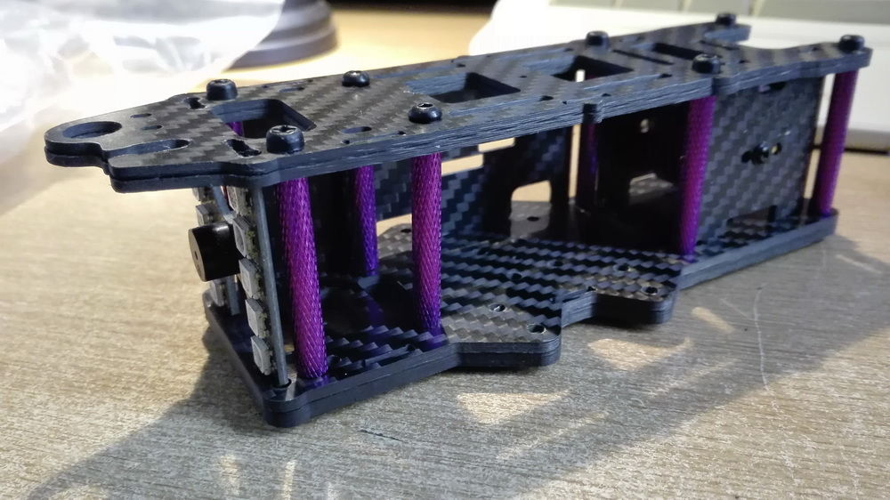

Rászántam a lusta testem és átalakítottam az X220 elemeit (alsó és felső lapok) X220S kompatibilisnek.
Hátsó lámpának a nútok, hátsó bekötőoszlopok furata, valamint megspékeltem az egészet egy köztes oszloppárral, ami a gép belsejében kapott helyet. A plusz oszlopok közé befér a vevő (XSR) az iránytűs GPS antenna meg ki fog kerülni a gép tetejére egy oszlopra. Így az alsó lemezpár együttes vastagsága 5mm, míg a felsők 3mm vastagságúak lettek. Remélem így már tartósabbá válik. A lapok összeragasztásán még gondolkodom, mert az egyik variáció, hogy kétoldalú ragasztóval telibe ragasztom, majd a réseknél megszabadítom a szalagtól, vagy valami folyékony ragasztóval illesztem össze a dupla lemezeket. Valakinek van javaslata erre az eldöntendő kérdésre?
Sajnos a karok még nem jöttek meg, így az összeszerelés még várat magára. Jövő héten úgyis szabi és talán addigra megérkeznek a csavarok, aomway antennák (bár lehet jobb ez a gyári pagoda).
Ugye ellentétest kell használni? RHCP <-> LHCP
Csak azért nincs fent az innenső oldallemez, hogy látszódjon a plusz távtartó oszlop elhelyezése.
Ja, és már lehet kapni a gyári X220S lapokat is karbonból, így a melót megúszhattam volna

Tegnap azt gondoltam, hogy miután elég szilánkosan tört a Carbon lap valami nehezen megmunkálható anyag, de tévedtem. Ma meg is javítottam a tegnap megsérült felületet.
A sérült felső rész.
A pótlásra megmunkált 3mm vastag karbon
És ilyen lett.

Sajnos túl bizakodó voltam, mert azt gondoltam jó lesz az az Carbon fiber darab, amiről azt gondoltam megegyezik a furattávolság a felső váz furattávolságával, de nem. Ezt a karbont meg kifúrni...

Köszi, ezt mindenképp betartom, főként, mert ma egy kényszerleszállást kellett eszközölnöm. Nem tudom honnan a fenéből van ennyi alattomos kis repkedő rovar, de egyszerűen a szemembe, orromba, számba belerepültek. A fejemen levő kamera felvétele is azt mutatja, hogy hemzsegnek a rovarok. Gondolom ki vannak száradva, és a nedvesség (izzadtság) számukra életmentő. Na, de azért mégis!
Nagy baj nem lett, de a videóantenna baromira elfuserált tartórésze megadta magát. Szerencsére van javító cuccom hozzá, amivel még meg is erősítem a gyárilag elfuserált részt. -
