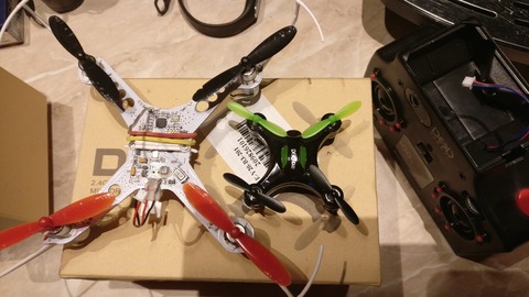

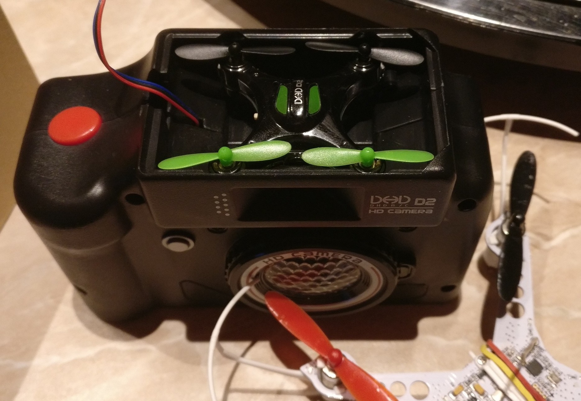

Megjott a 24 USD-s JJRC Golden Lucky Bag a GearBesttől:
Úgy kalkuláltam, hogy biztos egy H31-est küldenek , de a csomag kisebb lett, mint vártam. És ami benne volt, az maga a döbbenet, még mindíg nem találom a szavakat.
Igen, az ott egy baba-dslr, és a közepén ott figyel egy nano. De akkora, hogy hozzá képest egy CX-10-es egy böszme elefánt.
Hogy jobban átérezzétek, melléraktam az X100-ast.Igen, a kamera a távirányítója és annyira ratyinak néz ki, hogy már fáj. Ellenben működik, ahogy a gyösz is.
Van itt minden, mi szem szájnak ingere: 3 rate, headless mód, RTH!!!, flip és még egy keychain kamera is beleszorult a burkolatba. Elvileg 2Mpx - 720p/30 fps, a minősége khhmmm az elvárásoknak megfelelő (6-7000 kbps MJPEG, szerintem interpolált, dinamikatartomány nincs, túlszaturált, túl-élesített, gyors mozgásnál durva blur, ennek ellenére JOBB, mint a klasszikus Syma kamera!!!). Ja igen, a kamera IR érzékeny, szóval lámpafénynél is működik.
És még két poén:
- a "kamera" tölteni is tudja a gépsárkányt,
- a gépen VAN!!! bekapcsoló gomb, ami ráadásul 3 állású. A középső állásnál, ha a kontrollerben tartózkodik, a kamera elsütő gombja aktiválja a felvételt...
Hogy egy klasszikust idézzek: "Eszem-faszom megáll..."Amíg összeszeditek magatokat, itt a másik véglet. A Flight Testesek is építettek egy minit.
