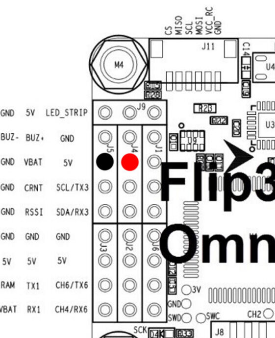

Az FC-t PDB-ről táplálod???
Fura... Milyen ESC van benne? Egyáltalán mi hogy van kötve? Nem te készítettél valamikor videóblogokat drónozásról mit hogyan?
Lehet keverlek valakivel? Mindegy, nem is az a fontos. Tehát a VBAT-ra kösd rá az akku piros vezetékén érkező feszültséget (+) (ami azért menjen az ESC -re továbbra is a vastag vezetéken. Tehát onnan egy vékonyabb vezetéken vidd fel az FC- VBAT bekötési pontjára. Az akku fekete vezetékén érkező szintén menjen továbbra is ESC-re, de egy vékonyabb vezetéken a negatív ( - ) meg menjen a GND bekötési pontra az FC-n a VBAT mellé. -

Ha üres a VBAT akkor oda vigyél akku feszt(+ és -), máshova nehogy.
Mint ahogy a feljebb linkelt képen van.
Arról a pontról ne táplálj semmit sem, csak köss rá akku feszültséget és mérni fogja a Voltot.(#63191) Johnny_vT:

Én az aksi forrpontjáról szoktam odahúzni a kábelt a VBat ponthoz, van amelyik PDB-n még külön forrpont is van neki.
Az Amper mérést amúgy is a képen a piros pötty alatti ponthoz kellene forrasztani.
Ha VBat bekötési pont van, akkor a voltot mutatnia kellene, a Current sensor inkább Amper mérésre szokott lenni.

Bekötötted a VBAT forrpadot a betáppal?
A képen a nagy fekete és piros pötty jelöli, ahova be kell kötni az ESC -ről (feltéve, ha ez egy Eachine X220s) az akkufeszt. Én mondjuk nem is használom a PDB-t. Az csak a fényhez van. Inkább vegyél a PDB helyett egy ilyen regulátort
Kisebb, és működik!
Ez az információ kellett?
Nekem is van Eachine X220s és nekem működik a dolog, így neked is kéne.

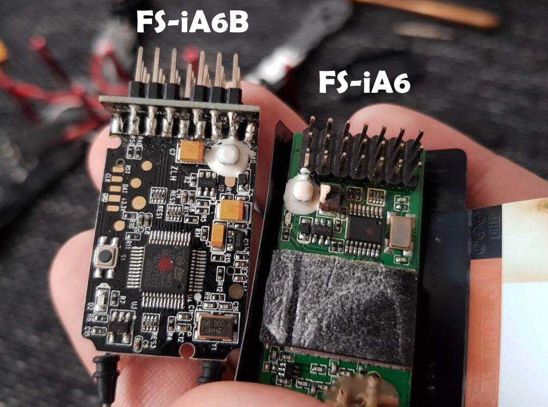

Helyesbítenék, a PDB zárlattal nem csak az lett kuka, de az RX-em (iA6B) egyik mosfet-je is szétdurrant.
(Az FS-iA6 még ősszel lett kuka, csak a fotó kedvéért egymás mellé tettem őket
)Ami furcsa a dologban, hogy csak most, a végszerelés előtti alapos átvizsgálás során vettem észre. Újabb égéstől félve rádugtam a gépre, de Betaflight-ban teljesen korrektül működik továbbra is. A teljes értéktartományban jó jeleket vesz a távtól.
Merjem használni jelen állapotában vagy jöhet az új BG-ről?
Szabályozott 5V-ot kapna majd az FC-n keresztül, így ha az USB-t bírta elvileg azt is bírnia kéne, nem? -

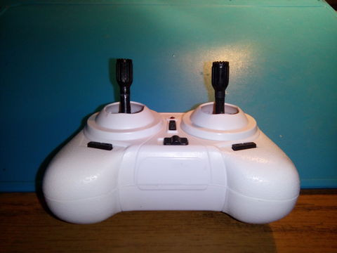

Összegezve:..hogy ne fájjon nagyon..
-Egy kalap szar.
.Kicsit belemenve a részletekbe
-Csak egy garnitúra propot adtak hozzá, annak ellenére, hogy a legkisebb eséstől is lerepül, de mindig csak egy, és nem ugyanaz.
. Mostanra el is veszett az udvaron a fűbe az egyik, ha lesz kedvem vagy megkeresem, vagy nézek rá valamit. Az icsin-proplerepülős részét átörökítették ebbe is. (Érdekes, hogy más gyártók ezt azért megoldották, nekik a mai napig nem sikerül)-Kamera--hááát, nem is tudom. Vannak benne metálkék részek
, de összességében a képe nem rossz. Rossz viszont a range a VTX-nek, talán megvan a 30m röccenés nélkül nyílt terepen. És utána szinte azonnal képszakadás van, tehát nem nagyon van időd/lehetőséged korrigálni. :/ (Így mentám át másodszor is a szomszédba, mert pont a fordulónál volt képszakadásom, ami után jönne a fűzfám. Itt inkább elengedtem)-A váz nagyon gagyi, vagy én vagyok mostanában agresszív, de már a harmadik akkunál sikerült majdnem lenullázni. Ez alapján a Snapper 7-re a vékony müa frémet nem is tudom, hogy rá merjem e rakni, mert az meg kb. nylonszatyor fizikai jellemzőivel bír, olyan vékony és gyenge.
De nem is ezekkel van a legnagyobb baj...
Hanem a módokkal. Ugye, nem állítható módok ezek, tehát az Acro és a másik két mód is fix, nincs fizikai USB csati.
Ami a legjobban fáj, hogy nem szaros egy fizikai gombbal oldották meg, hanem megkeverték, több gombon lehet állítani a módokat, a led színek/száma alapján láthatod, hogy most éppen melyik módban van...elméletileg.-Agility
-Stability
-Altitude mód van.
..Azaz lenne, ha nem omlana össze éppen.És ha nem lenne elég, nem csak one kex return van, hanem one key invert és olyan is - külön persze - hogy air pressure. Van, amit még nem fejtettem meg, mert az egy dolog, hogy vannak ezek a gombok, de hála az égnek mivel nem egy dedikált gomb van, ezért a fentiek miatt kialakulhatnak és ki is alakulnak úgynevezett kombók.
.Van úgy, hogy fogja magát, aztán elindul és nem tudod megfogni. Addig megy, amíg nem koppan, vagy nem a szomszéd hozza vissza, mint nekem.
Az acro is használhatatlan. A repideje jó, led színei jelzik, hogy meddig van az akkud.
Nem éri meg.
Inkább vegyél egy jobb vázat (nyomtass vkivel egyet) egy Beecore F3-as FC, 4 racestar moci, és egy LST kamera. Kb ugyanitt vagy vele, táv nélkül, de sokkal jobb, lehet állítgatni, stb.
Az alkatrész listája nagyon gáz, 6 euróért adják a vázat, 4 propot (1 garnitúrát) 4.40 euróért akarnak adni
A motor szintén über gáz, 5.30 euróért kínálják, kétszer ennyiért egy komplett garnitúra Racestart veszek.
Az meg, hogy az FC-ért 52 eurót kérnek, nonszensz.
Nagy kár, mert csinálhattak volna belőle egy jó gépet is. De nem jött össze megint. :/ -
