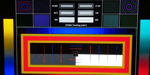

Sajnos en nagyon nem voltam elegedett az uj Dune Vision lejatszoval .3 nap intenziv teszt utan ,visszaküldtem .Pedig meg olcsobban is megkaptam 50€ val .En szemely szerint nagyot csalodtam .Sok minden nem müködik ahogy azt elvarnank egy 450€ os lejatszotol .A Banding , savosodas is brutal .CEC se müködik .Az elöretekeres pedig nem ertem hogy miert 3-4 masodperc utan aktivalodik .DV formatumok csak 20% ka müködik .
1- Saving.Private.Ryan.1998.UHD.BD50.2160p.HDR10+DolbyVision (nem megy)
2- Mission.Impossible.Fallout.2018.iMAX.UHD.BD50.2160p.HDR10+DolbyVision( nem megy)Ami meg nagyon idegesitett ,a vasar elött megkerdeztem a regi felületet a my collectiot ,erre rögtön valaszoltak ,hogy lesz uj felület es mycollection is ,modernabb .
Erre en megkerdeztem mikor szamithatunk erre ?(es mar 1 honapja 3 x is kerdeztem ) Es semmi valasz a mai napig nem erkezett .Hat engem ne szivassanak .

Megoldottam, dolby vision output mode: LLDV
fecke78
Hdr processing mode : auton hagyva nincs kép a dolby visionis filmnél . Ha hdr always az meg csak alap hdr lesz ha jól gondolom
