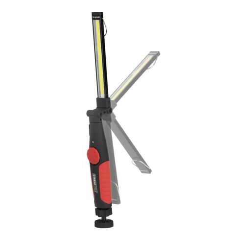

4000K és alatta kell keresned! Meg ha lehet 70-80CRI felett és meg is vagy.

Ha mar odafigyelunk, akkor a pwm mentesseg se art, illetve ha leesik par meteres magassagrol, azert ne elso leesesre adja be a kulcsot.

Total noob vagyok, olyan munkalampa kene vkinek aminek a fenye olyan mint a tungsram izzoe, ugyanakkor nem gepre kene mint hagyomanyos munkalampa hanem a gepek lennenek veluk atvilagitva, tehat kezbe illetve akasztani, magnessel cuppantani, elhelyezni lehessen ha szerelni kell, tyukbelmentes legyen.
Makita, milwaukee is johet.
