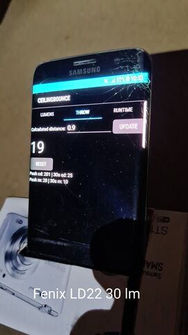

FBLLMAG
Gargouille #73150 üzenetére
Nem játszom a mértékegységekkel. Az igazat írom le. Nem roppan szűk fénycsóváról van szó. És a cd -át nem a hotspot -ban mérem, mivel a szórt fényről van szó. Egyforma távolságról, egyforma magasságról mértem, ugyanabban a szögben, így jött ki, hogy míg pl a Nitecore MH10S 6 lux fényességet biztosít, az 50 lm fokozatán, addig a Fenix LD22 (2015) 10 lux -ot. Ugyanabban a pontban. A Fenix persze szűkebben világít, ezt nem is cáfoltam 1 szóval sem.
Régebben, a régi Samsung telefonommal is mértem így. Más értékeket adott mint a lux mérőm, de az arány számít (és kb 1 m körül volt az oszloptól a mobil, az oszlopon meg 1 m magasságban voltak felfüggesztve a lámpák.

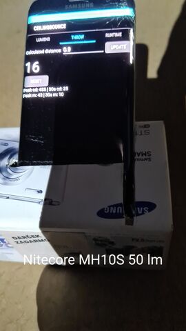

FBLLMAG
WestBam #73147 üzenetére
Mivel kissé lefelé fordítom a lámpákat, ezért a 2x AA -s lámpáim, nagyjából, 0,5 m távolságban a lábamtól már megvilágítják a talajt. A járda is csupán kb 1,5 m széles. Ezt is egész szélességében világítják meg. A füvet meg nem szükséges megvilágítani. Talán a Maglite MINI 2AA PRO+ fénycsóvája (szórt fény) a legszűkebb, de ez is elégséges.

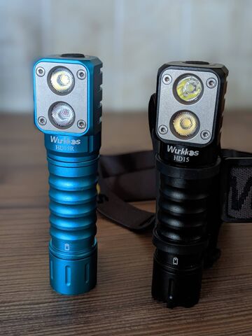

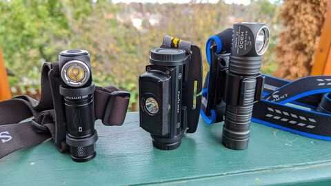

MC Pite
Nem lehetetlen hogy jobban látsz papíron kevesebb lumennel.
Szombaton nyomtam egy (óvatos, mert enyhén jeges volt) kört kipróbálni élesben a HD15öt.
Mindig a Fenix HL55 a referencia, nekem az vált be leginkább. 2 tucat lámpával mértem össze, de idáig HS40 kivételével mindegyikkel kevésbé jól láttam, mint a HL55-el. Trustfire MC12 vagy a Wuben H3 lencséje pont jó lett volna, talán jobb is, erre, de nem 16340/AAA elemekkel fogok bringázni, mert nem bízok benne hogy elég lesz a kapacitás, csak városban próbáltam őket.
Főként a fényeloszlás a kulcs szerintem, mert több helyen mérték az adott lámpákat, és kb azonosak a megadott és a mért adatok.Konkrétan a HL55 50 lumenes állásával szoktam melóból hazatekerni, ezzel úgy látok, mint sok más lámpa 90-120 lumenes állásával. A spot közepén több a fény, és a flood sem túl széles, és kellemes az átmenet ill a spot/flood arány.
De pl autószerelésre emiatt nem igazán jó a Fenix, mert még a 10lm álláson is a közepe kicsit zavaróan erős.
Sokszor mértem össze a H300R-el, aminek nagyobb a spot és a flood is, hiába vannak hasonló fokozataik, kevésbé jó távolra mint a Fenix; emiatt nyilván kellemesebb a legtöbbször sétállni, melózni.
Úgyhogy a fénymérő nem mond el mindent.Egyébként a HD15 spotja nagyon hasonló az SP40A-hoz, azaz bringázás, futáshoz korrekt, de kicsit kevesebb a szórt fénye mint az SP40A-nak volt, de nyilván ilyenkor ha kell, ott a flood LH351D hogy besegítsen. Gyakorlatban mászásnál ezt használtam, síkon szintén 120 lumenes állásban a spotot, enyhébb lejtőn 400, gyorsabbon turbo 1000 lumenjét (itt már elég szórt fénye van az SST20nak is).
A HD15 azoknak lehet jó, akiknek sűrűbben kell a homogén flood is (mert egyszerre a két emitter többet kajál mint egy OP reflektoros egyledes setup) és amikor meg messzebbre látnának (terepfutás, bringázás) akkor általában elég a szűk TIR. Ekkor bajnok
A klipsz 2 oldalas, de max fejjel lefelé használható, mert alulra lehet felrakni, és nagyon lebillen - és kb csak szerszámmal lehet levenni utána. A többi szokásos (újabb generációs) Sofirn szint. -

FBLLMAG
2x AA -st hasonlítottam a 18650 -eshez, ami ebben az esetben a Convoy S2+ volt. És lényegtelen, hogy új vagy régi S2+. Az 50 lm fokozat számít. Az új led lehet, hogy hozzátesz 1, 2 órát. Ennyi. De legyen. A Nitecore MH10S -sel is összefotóztam a 2x AA -s lámpákat. 50 lm fokozat a MH10S és megint bal oldalsó lesz, ahogyan a Convoy volt.
Fenix LD22 (30 lm ezt kedvelem az esti sétánál) vs Nitecore MH10S (50 lm)
EagTac D25A2 (2 fokozat magas) vs Nitecore MH10S (50 lm)
EagTac D25A2 (2 fokozat alacsony, ez a sétáló fokozat) vs Nitecore MH10S (50 lm)Ezen a fokozaton kb ugyanaz az üzemidelyük. Csak ugye a MH10S 21700 -ast használ, míg az EagTac 2 db Eneloop akkut.
