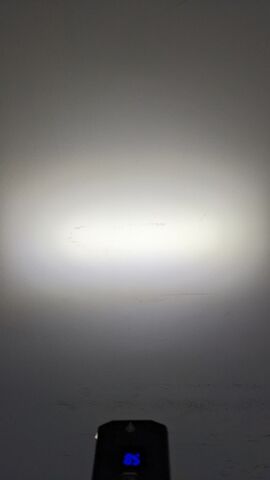

megjött közben az Astrolux BL03 bringalámpa, azért van súlya, érződik a 6000es akku, de ehhez mérten a tartója is elég strapabíró. A tompított szélesen terít, és neutrál színű, a távolsági meg szúr, és hidegfehér. Egyelőre nem próbáltam élesben, de eddig tetszik a lámpa.Olyan 50-60 centiméterről telefonnal fotózva ilyen a vetítési képe:

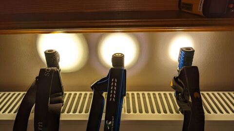

MC Pite
HS40 (és egy H300R hasonló helyen) : [link]
Nem túl tudományos képek HS40: [link]
HS40-HS05-SP40 falon.
Olcsón moonlight nélkül SP40 (LH351D leheletnyit szélesebb).Illetve gifen[SP40 vs HS40].

MC Pite
bedvóter #73507 üzenetére
Kb igen. HS05 is kellemes élőben, átlag embernek tökéletes lámpa. Volt; mert úgy látom lekerült a kínálatból.
HS40 kb hasonló spottal, körülötte picikét jobban visszaesik, de utána jó nagy spill, ami még elég erős (nem úgy mint a TIR lencséseknél, SP40A vagy HD15). Ez a második legjobb terepre.
HD15 sportja relatív nagy és homogén, utóbbi van amikor előny, de pl terepen hátrány.
H300R megint rendek általános, ez a 'szórt’ lámpám, pedig nagyon finom OP, majdnem SMO, élőben az enyhén fánk alakú sporttal mégis kellemes, nem erős a folt. Így terepre megint nem a legjobb, de ha nem próbáltam volna ennyi lámpát, simán ellennék vele, főleg a jó szín, pánt és szintek miatt
Szerk: autóban is próbálok ha jobb helyet látok menetben videózni, szintén limitekkel: [link] vagy [link].
Szerk2: Zsír nem jó a sofirn pántokhoz, hidegben dermedt. Vazelin vagy glicerin jobb, esetleg szilikon.
MC Pite
A három 'értelmesebb' lámpát hátrébb is raktam. Áh, 1méterről a HS40 bevilágítaná plafonig a falat magában
H300R, HL55, HS40 vetített kép
Fotózásra nincs nagyon fasza helyszínem. Itt szoktam, és most próbáltam kiegészíteni egy második képpel ami jobban mutatja talán messzebbre hisz visz, de ez se tökéletes, és állvány meg gép is kell (meg türelem a családtól
), mert telefonról most is lőttem kézből itt, de nincs azonos expó, ISO, eb, mert amit összeszenvedtem FV5 Lite programmal, értékelhetetlen fos lett megint, mint amikor éjszaki módban próbálok bármilyen 3rd party appot a pixelre.
Még egy helyszín van a közelben amit megpróbáltam a kormánnyal bővíteni, hogy jobban látszódjon hogy szór, de ez se győzött meg utolsó kép. A lakotton kívüli rész jó lenne, csak nedves aszfalt tök mást ad mint szárazon, és arra csak bringával tudok menni (ha nem túl vizes az aszfalt).
És igen, az automatikán múlik így az eredmény, úgyhogy vagy egy képre pakolom a lámpákat, vagy állvány és fényképező - de ahol erre nincs mód, ha pontos összehasonlítás helyett kézzel próbálom olyanra korrigálni mint élőben volt, kb-ra látszik hogy világítanak.
Videónál megint kellene (2) állvány, hogy rendesen függetlenül tudjam mozgatni a fényt/ körbemutatni.SC31 ill SC18 teszteket is kerestem runtime értékekkel, úgyhogy a 8 órás HS40 300 lumenes értéke értelmes fénnyel inkább 5,5 óra (lemerülésig kb 6-6,5). Sajna HL55-ről sose találok (relatív hamar visszavesz Highról szerintem, egy órát se engedi, 3,9V-nál kb, de mindig vegyesen használom, így nem tudom kimérni sem).

bedvóter
MC Pite #73506 üzenetére
Kiváló fotó, köszönjük. Remekül összehasonlítható vele a lámpák vetítési képe.
Ez alapján a HL55-höz a HS05 áll a legközelebb, de ez utóbbi hotspotja egy leheletnyivel kisebbnek tűnik.
Ezek ismeretében nem csoda, hogy a HL55 adja terepen a legkellemesebb fényeloszlást.
Jól látom ? -

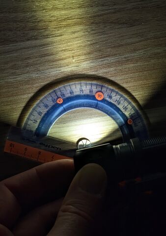

MC Pite
Mai kocogásra a HS40-et vittem. Menő új doboz (papíron kép, mágneses zár a dobozon), új tipográfia. Ez a példány nem annyira zavaróan zöldes spotot ad, ezzel már együtt lehet élni.
A többi a 'szokásos'. Ugyan van fokozatmentes módja, de én az SC31/SC18 mintájára a 80/100 lumenes állás nekem nagyon hiányzik, szokszor lenne pont jó.
Bringázásnál ha nem támaszkodik a szemüvegre, a gumi felfogatás miatt kicsit rezeg, szerencsére szemcsire támaszvta illetve futásnál nem jelentkezik.
Fényéről egy kis videó: [HS40]Turbo: HL55ön konkrétan kb egy percig engedi a turbo módot 8azt hiszem 900 lumennel pirít az XPL, úgyhogy nem nagyon lehet tulzásba vinni. Inkább arra használom, ha a sok idi...akarom mondani mindenféle fény nélkül kutyát sétáltatót vagy futót utolérek a bringaúton, hogy már messziről láthassák hogy jövök.
Más kérdés hogy ö0%ban szerintem azt hiszik hogy autó jön a közeli úton, mert amíg nem csöngetek, jellemzően az út közepén kóricálnak, vagy hagyják a (láthatatlan) pórázon keresztbe császkálni a kutyát...szerk: Ha már HS40 és HL55 és bringaút, nem túl bonyolult rejtvény hogy melyik melyik lehet:
Max annyi az érdekes, hogy lelkes kutatómunkám ellenére még mindig a HL55-el látok a legjobban tekerésnél, ha nehéz is megfogalmaznom miért. Természetes, kontrasztos, kellemes az eloszlás... Igazából nem tudom. Az 50 lumenes állással kb úgy látok mint más lámpák 90-100-ával (ez az MC12 és H3-nál is fennállt, így ez a középen lévő fénymennyiséggel függhet össze).
