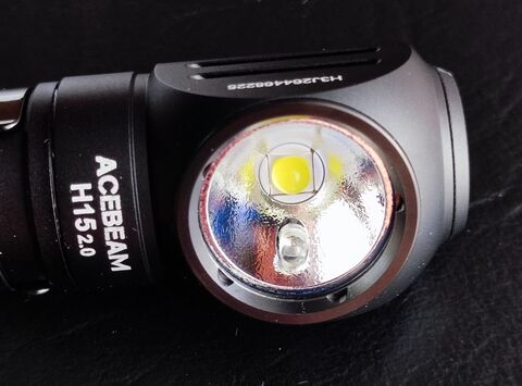

Nem tudja valaki, hogy Acebeam H15 2.0 milyen ledet használ, milyen színhőmérséklettel és intenzitással? Van egy megbízhatatlan oldal, ott azt írják, hogy XHP70.2, de azt is írják, hogy nincs lámpa töltés, pedig van, ennyire megbízható. Az előd modellbe is ez a led volt, ha jól bogarásztam ki, nem hinném, hogy egy új fejlesztésbe a több éves ledet tennék, miközben a .3-ast is használja már más Acebeam. Mondjuk ez nem baj, ha egy bevált ledre építkeznek. Az 5000k szemre stimmelhet, a 12.100 cd nem tudom. Tök ciki szerintem, hogy ezeket nem adja meg a gyártó.

z123456z
Megjött H15. Igen, sejtettem, hogy nem lesz apró, de mivel nem volt még 18650 fejlámpám, meglepett a méret. A mágneses brutális, legalábbis az eddigi mágneses lámpáimhoz képest. A bútoron elkezdett magától 1-2 centit csúszni, azt hittem, a másik lámpa mégneséhez vonzódik, de nem, a bútorban van valami vasalat.
A WK03-mat az arányok miatt tettem mellé, sokunknak van.

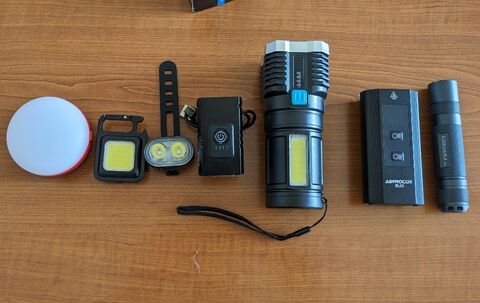

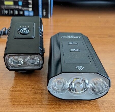

Megjöttek a 3db-ot 2dollárért akció keretein belül rendelt apróságok
A BL06, és s2+ csak referenciaként van ott a méret miatt
Balról jobbra
- Kis kerek kempinglámpa, 3db AAA kell bele, melegfehér, 3 mód, erős, gyenge, villogó - nagyon jó
- Kulcstartó lámpa, sörnyitóval, kicsit nagy , kulcsra nem tenném, de erős mágnes, jó fény, nagyon jó
- Kicsi bringa lámpa, könnyű, jó fénye van - nagyon jó
- BK02 bringalámpa - 6 mód, 1 gomb, uh végig kell nyomni mindent, hogy kikapcsolhassam, kicsit macerás, de fém, jó fénye van, súlya is van, uh akku is van benne - nagyon jó
- Régi nitecore tiny monster utánzat, hihetetlen könnyű, és gagyi, full műanyag az egész, azt hittem fém, de nem olvastam figyelmesen, könnyebb, mint a sörnyitós lámpa!nem lehet szétszedni, nem tudom, milyen akku van benne, de valami nagyon picur lehet, viszont töltés visszajelzés van, meg oldalsó led - kalap sz.r, kb mint egy régi piaci lámpa, elég gyenge fénye van.
Összességében, mindegyik megérte azt a 2-3USD árat, a tiny monster utánzat egy fillérrel sem ér többet, viszont a többi az nagyon jó deal volt. Ezeket már régen is nézegettem, csak sokkal többe kerültek, mint az inerküszöb, uh most lecsaptam rájuk.

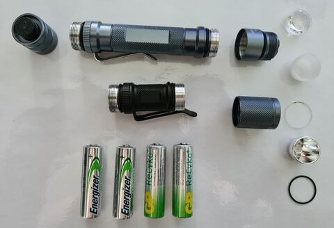

FBLLMAG
Alapból akkuk nélkül tárolom a lámpáimat. Szét kell szedni ha akkut akarsz belepakolni. Az OP refi a legtőbb esetben a legjobb megoldás, ezért ez már össze van rakva. 2AA testtel összerakva tárolom, ez ház körül az optimális. Ha napi hurcolásra szánom, nyilván nem fogom naponta átalakítani.
Lényegében mindig készen áll a használatra.
