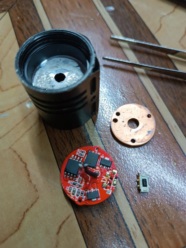

Kész szét kaptam
paszta volt alatta de megszáradt , de ez a lámpa az év 365 napjától 300 at használva volt és közel 3 éves !
ott a kapcsoló
el engedte a forrasztas a 4 sarka van leforrasztva de ez egy pár négyzet mm cucc , és már a látásom sem a régi
A kapcsolóbol ki folyt valami ragacsos cucc , azt le tisztitom és úgy gondoltam egy kis pöty ragasztóval oda ragasztom és megpróbálom utánna ha meg köt a ragasztó a 4 sarkát vissza forrasztani !

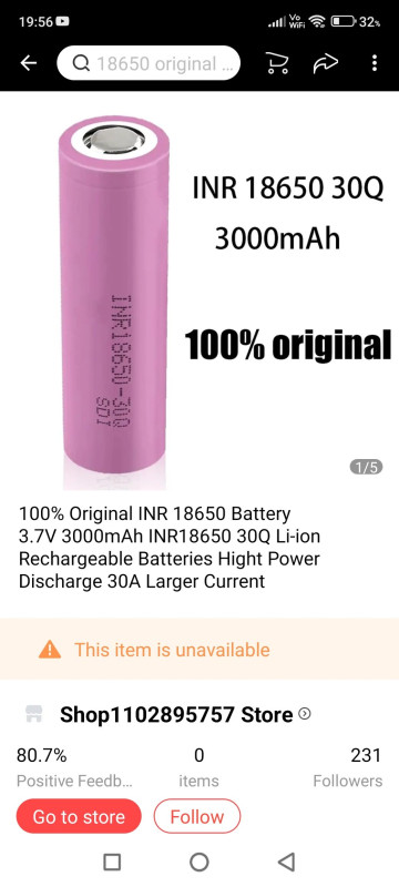

Nincs mit szépíteni nem az az aksi mint aminek hirdették a 3000mah helyett , mint ahogy többen is írtak 2000 mah
Én nem tudok lument mérni csak egy erős lámpával hasonlítottam össze két különböző vásárlásból , eredeti Samsung 30q és ugyan úgy melegedett az eredetivel is mint ezzel a 2000mah , rátérve egy papírt turbón ugyan annyi idő alatt parázslott mindkét aksival !!
De viszont a Samsung 21700 As T30 As aksival pár másodperc és el parázslik a papíraz az aksi egy állat !!
Reklamálással nem foglalkozok , nem is tudok és már a Store sem aktív -

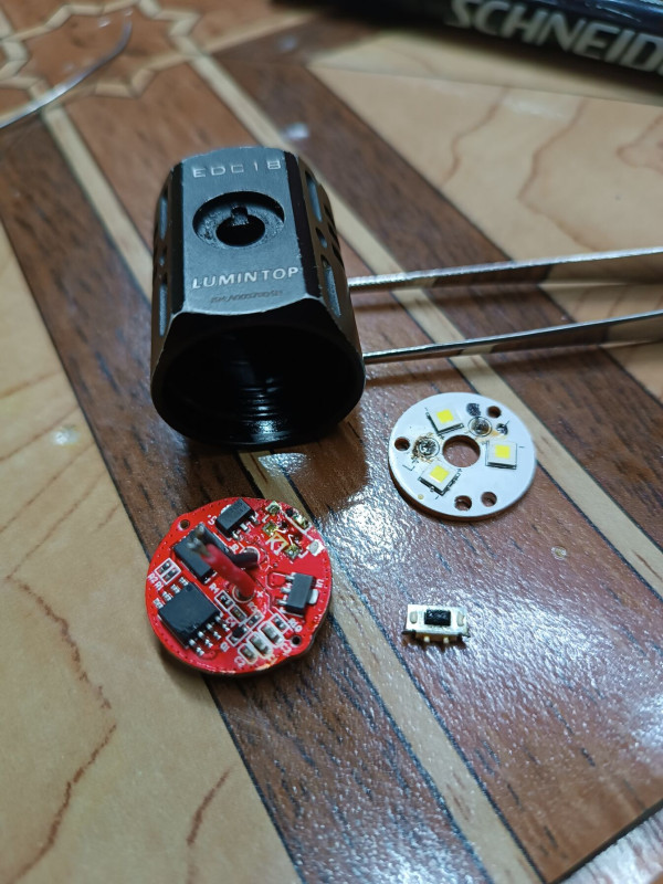

Gyerekek az előbb meg adta magát a szeretett Lumintop EDC18, nem emlékszem de olyan 3 éve napi szinten használva volt .
Már az utóbbi időben erősebben kellett nyomni a bekapcsoló gombot , azt hittem a gumi miatt de nema kapcsolója a driver panelra volt forrasztva , ragasztva , meg nem tudom de el engedte és bele esett
Később megpróbálom szét szedni , a gumi az már kuka azt ki húztam !
Szerintem meg fogom tudni javítani de nagyon miniatűr a dolog
Majd dobok egy képet ha szét szedem !! -

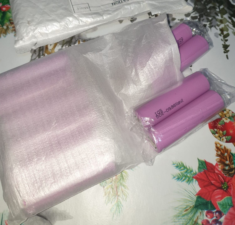

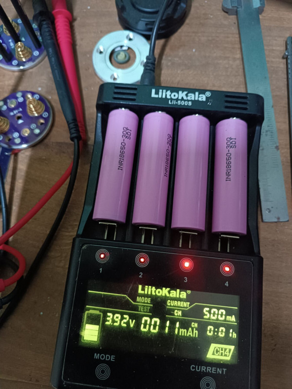

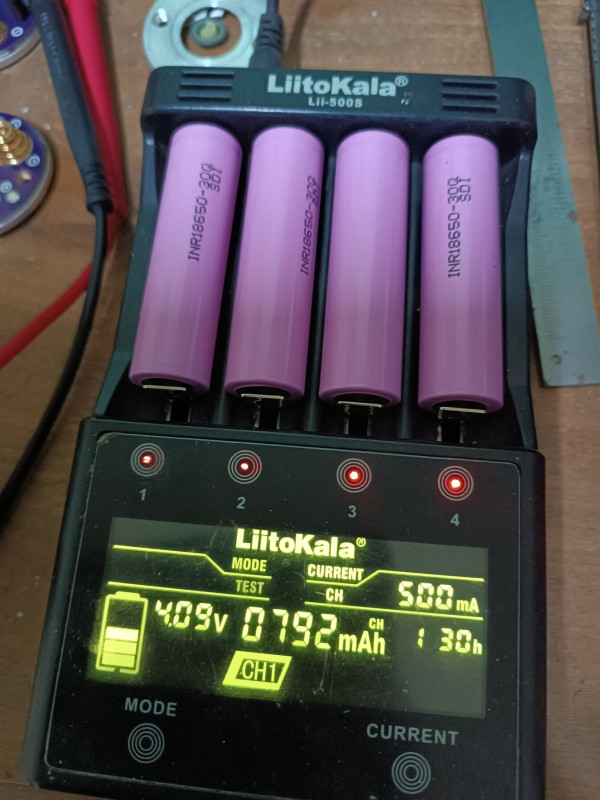

Megjöttek az aksik kinából
kíváncsi leszek , le futtatom a kapacitás tesztet , azt meg , hogy van e bennük kakaó az Astrolux EC03 lámpa mutatja meg , ha el parázslik a papír jó , ha nem akkor szívás !!
