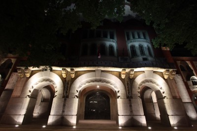

Ha fotó, akkor először azt nézd, hogy melyik LEDnek milyen a CRI-je.
(Először panasz, hogy az sRGB szűk, utána már az AdobeRGB is, aztán meg egy átlagos fehér LED az sRGB 40-50%-át fedi csak le...)
Én a fókuszálható lámpákat hanyagolnám, mert a célra is értékelhető fényerőt csak szűkre fókuszálva, vagy nagyon közelre kapsz, a világítás homogénsége meg külön történet. (Első lámpának én is LedLensert akartam venni, de szerencsére nem az lett)
Érdemes figyelembevenni a ragyogó fényesre bevilágított tesztképeknél, hogy gyakran 1s körüli az exp.idő.
Ezen a képen a jobb-felső sarok egy Fenix TK35-tel van bevilágítva. (Többi adat az Exifben) -
