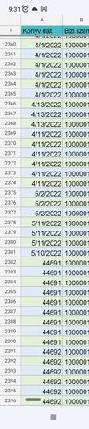

Powe queryvel beolvastatok egy txt fàjlt. Hiába állítom be query ben a formátumot egy bizonyos sor 2382. sortól valamiért számként tölti be a tartomànyba. Az adatokat power pivot adatbàzisba ia betöltöm ott dàtumként jelennek meg.
Ha a txt ből kitörlök pàr sort akkor nincs gond. Ha új munkalapra töltöm be akkor sincs gond. Ha a tartomàny sorait kitörlöm és a formàtumot minden cellàból törlöm akkor szintén rosszul tölti be a 2382. sortól.

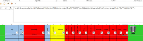

T2=HA(O2="Kiadás";G2*-1;G2)
U2=C2&"_"&D2&"_"&F2&"_"&H2
V2=HAHIBA(INDEX(készleinformációk[Induló_készlet_készlet];HOL.VAN(U2;készleinformációk[Induló_készlet_KOD_ECSK_KLCS_EAZ];0));0)
W2=V2+SZUMHA($U$2:U2;U2;$T$2:T2) -

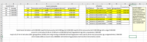

O oszlopban kellene szerepelni ennek=
NYITÓ KERET PLUSZ A DÁTUMIG JÓVÁHAGYOTT KERETMÓDOSÍTÁS(vagyis a jóváhagyott göngyölítettkeret) MINUSZ A DÁTUMIG GÖNYGLÍTETT FELHASZNÁLÁS
Nyitó keret 1A kódon volt 4 000 000 majd 01.02 plusszolva lett 4 000 így lett 4 004 000 majd 01.09 én plusszolva lett 5 000 000 így lett a vége 9 004 000
viszont ki is lett adva 01.06-án 15 000 ami a 4 004 000 ből kell fogyatékolni így lett a maradvány 3 989 000
majd a 01.07-én ki lett adva 1000 (göngyölítve 16 000) amit még mindig a 4 004 000 ből kell fogyasztani mert csak 01.09-én lesz plusszolás így a végeredmény 3 984 000
10 én kiadás 1000 az viszont már a 9004000- ből történik fogyasztásra mert 01.09 én lett emelve a keretsegítsetek légyszíí

hA ESETLEG VALAKINEK SZÜKSÉGE VAN RÁ ÉS ÉRDEKLI MEGOLDÓDOTT:
=HA([@mennyiség]>0;HA(ÉS(DARABTELI(bevitel[@[Megnevezés]:[me]];"ERROR")=0;(VAGY((HA([@mennyiség]=1;"IGAZ";"HAMIS"))="IGAZ";(HA([@mennyiség]-DARABÜRES([@EAZ])+1=[@mennyiség];"IGAZ";"HAMIS"))="IGAZ"));DARABÜRES(bevitel[@[kód]:[mennyiség]])=0;(VAGY([@[Utalvány szám]]<>0;[@[E.biz.szám.]]<>0));[@átadó]<>0;[@átvevő]<>0);"OK";"NEM OK");"")=HA([@mennyiség]>0;HA(ÉS(DARABTELI(bevitel[@[Megnevezés]:[me]];"ERROR")=0;(VAGY((HA([@mennyiség]=1;"IGAZ";"HAMIS"))="IGAZ";(HA([@mennyiség]-DARABÜRES([@EAZ])+1=[@mennyiség];"IGAZ";"HAMIS"))="IGAZ"));DARABÜRES(bevitel[@[kód]:[mennyiség]])=0;(VAGY([@[Utalvány szám]]<>0;[@[E.biz.szám.]]<>0));[@átadó]<>0;[@átvevő]<>0);"OK";"NEM OK");"")

Van egy (számomra borzasztoan nagy )kb 700000 soros excel táblám.
Egyszerűen nem tudok benne keresni mert ha bekapcsolom a szűrést kettő karakter beirása után gondolkodik majd semmi. (2016-os excelt használok) probálkoztam power pivottal de a 40 megás munkafüzet mellé így kaptam még egx kb 60 megás másikat is.
Valami ötlet?
Köszi
