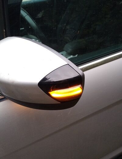

[kép]
Üdv,kicsit megkésve de kéretik a gyűjteménybe.Kösz. -
