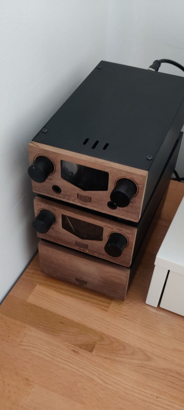

Miután itt nagyon megdícsétük Tompi cuccait, ejtenék pár szót bkercso erősítőjéről az MFA-ról is, legfőképpen a v4.9-ről. Kinézete eléggé industrial egy hangerő tekerentyű, egy 6.3-as aljzat és egy narancs power led, mondhatni nem szép, de a hangját hallgatjuk. És igen, az feledteti is a vizuális élményt. Gyönyörűen megmutatja a maga előtt lévő rendszerelemeket, nagyon jó az áteresztése az erősítőnek. Árát bőven meghaladó tudása van, nem tudom hogy és hány watt van benne, de eddig ami rá lett kötve, azt olyan tisztességgel hajtotta meg, mint nem sok minden amivel találkoztam. IEM-mel és fejessel is néma háttere van, nem siseg, nem susog. Nekem R2R dac-kal párosítva tetszik a legjobban. Ha valakinek ingere lenne rá ne hagyja ki, biztos van teszt lehetőség is, de erről bkercso urat kérdezzétek. Sajnos a dac-ját nem tudtam letesztelni rendesen, mert nem vagyok egy usb-s alkat. Remélem egyszer lesz egy olyan neki amin csak koax bemenet van és semmi butiság, mint preamp meg ilyenek (minek tekerentyű egy dac-ra???), hanem csak egy szép pár rca kimenet. Elöl maradhat a narancs led
Nagy köszönet bkercso-nak az erősítőért

De kiba jól néz ki a 2 VU az elején. De a lényeg, hogy Bogyó bá' élvezze és örömét lelje benne.
). Ez nekem becsípődés, hogy szeretem támogatni a helyi szakikat. Lehet igényeket is megfogalmazni olykor, és lesz belőle ami lesz
Kisnyuggerként maradnék a békebeli koaxnál
