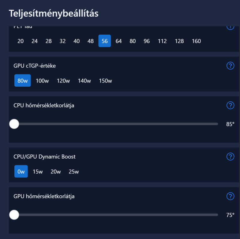

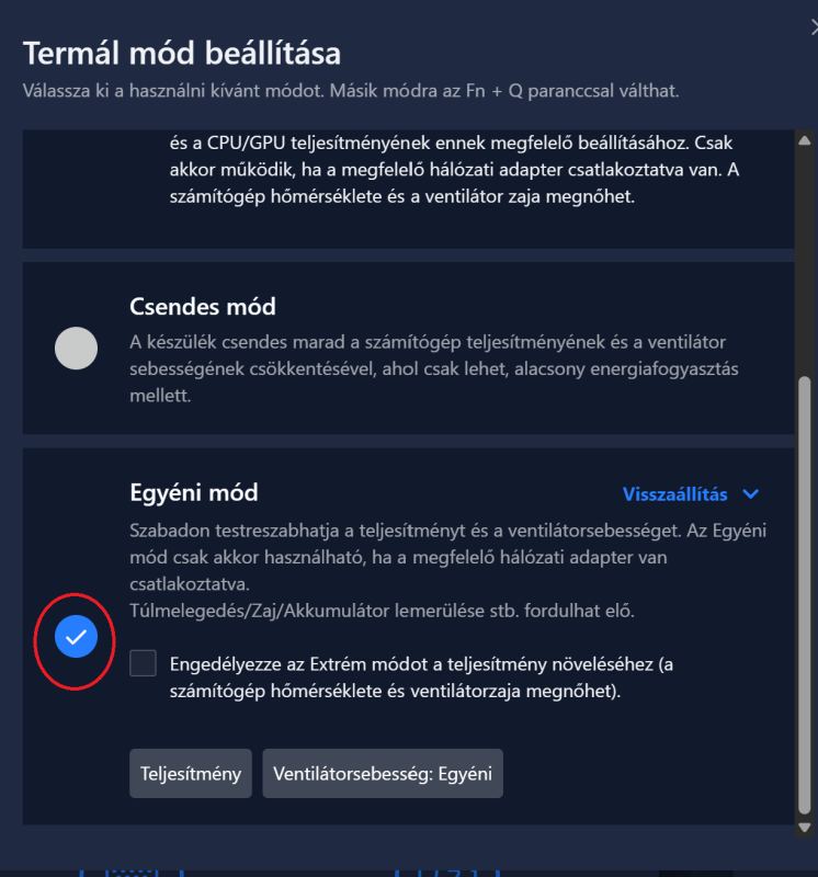

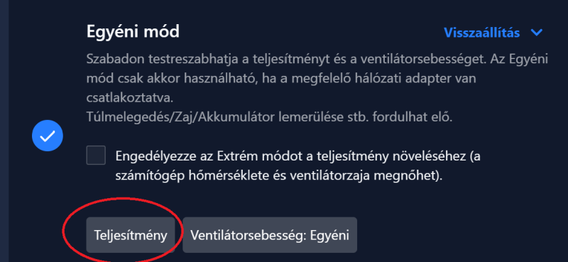

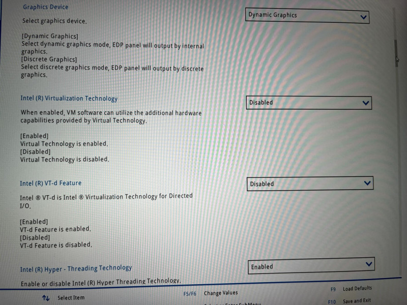

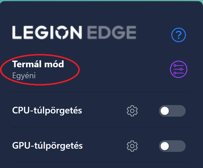

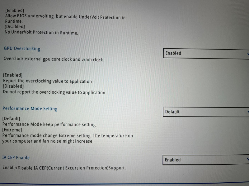

#115119
Nagyon szívesen!

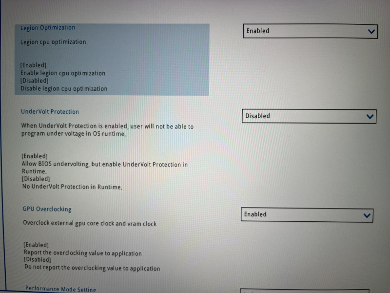

Ezek a hozzá tartozó BIOS beállítások amik kellhetnek hogy megnyíljanak Vanatage-ban az elérhető opciók.
A Virtualizáció BF6-nál mintha úgy rémlene hogy kell (?) de lehet csak kódolok,most ezért már nem keresek rá hogy mi volt ott BIOS-os téma,de valami volt tudom.
A CPU túlpörgetés engedélyezésekor először a Vantage telepíteni fog egy segédprogit, az XTU service-t.Feladatkezelőben le lehet ellenőrizni hogy mindig futni fog.Aztán ha már azt felrakta mehet a móka,de én a biztonság kedvéért magát az XTU progit is telepítettem,meg se kell nyitni csak jobb ha fent van a gépen mert stabilabb úgy a rendszerindulás.Viszont ahoz hogy az települjön,ki kell kapcsolni a virtualizációt,azért van nálam így.Ezeken kívül még a gyorsindítás és a magelkülönítés van kikapcsolva.Persze itt most lényegében Antituningról beszélünk,de ehez a géphez ezek az optimális beállítások.A GPU ha valaki nagyon FPS huszár mehet 120W-ig,de szerintem 100W is bőven jó,annyira fejlett már a DLSS hogy felesleges szénné hajtani a GPU-t,a proci meg még lefojtva is vadállat...AC Origins/Odyssey-t felraktam amik brutál CPU igényesek és meg se reccen sehol fix 90 FPS-re korlátozva.

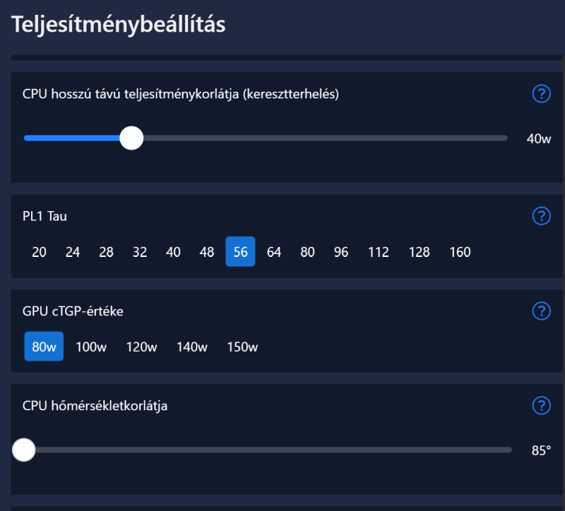

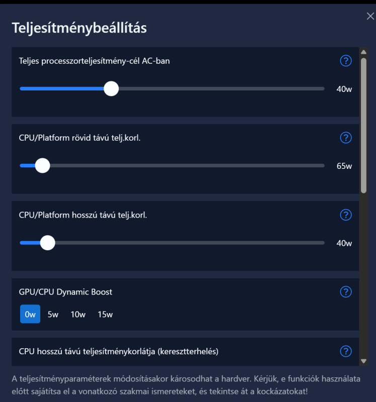

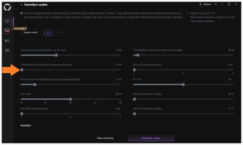

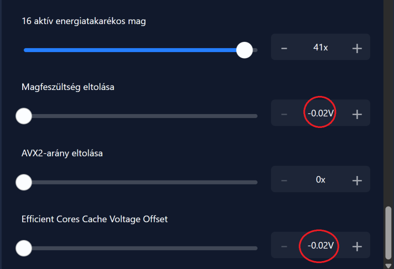

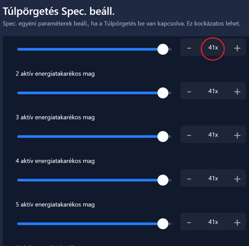

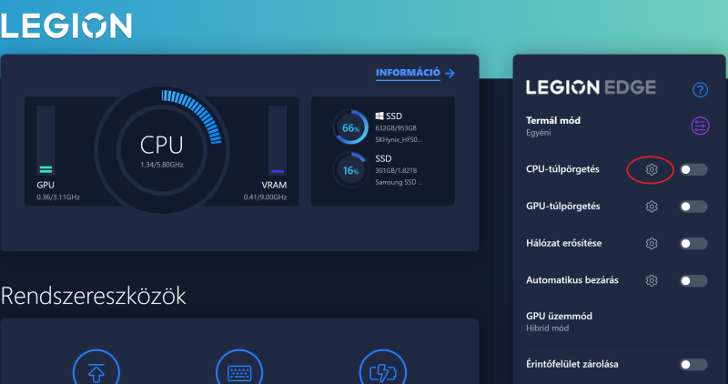

#115110

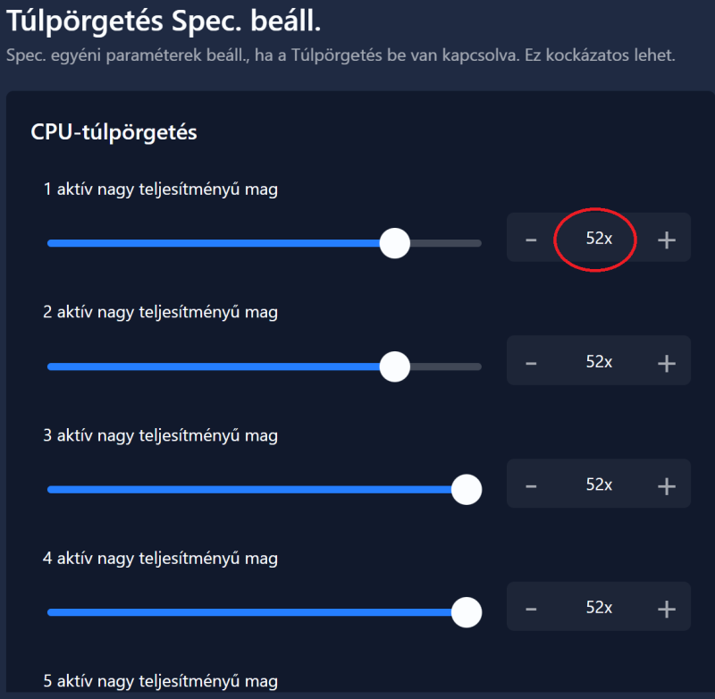

Szia! Ilyen gépem van nekem is csak 2024-es 14900HX procival.
1.A folyékony vas a procin már biztos nem áll a helyzet magaslatán két év után az 100%.
2.Le kellene venned az alsó burkolatot,vagy legalábbis bevilágítani a rácsokon és megnézni hogy mennyi por/szösz van a ventikben.(biztosan van és akkor ki kell takarítani,az akksit ne felejtsd el lehúzni elsőként!)
3.Az undervoltozást hagyjad,többet árt mint használ,összeakad szoftveresen a Vanatage-val,stb.Mindamellett teljesen értelmét is veszti ha Power és Thermal limit van beállítva.Én kiteszteltem az UV-t is,és nem jobb,sőt...GPU undervolt szintén zenész,egyáltalán nem hoz semmit ha PL van adva a kártyának,sőt csak roszabb lesz.Nem kell ezeket piszkálni meg feszelgetni.
4.Az a jó út amit Chiller linkelt, a Reddites poszt.Órajel limitet és Power limitet kell normálisan beállítani.
Valószínűleg nálad is át kell állítani pár dolgot BIOS-ban először hogy hozzáférj a CPU órajelekhez a Vantage-ban,de nem biztos!Lehet csak az XTU Service-t fogja telepíteni amikor az órajelet akarod majd downgradelni.
Nálam így néz ki,13900HX-nél sanszos hogy lentebb kell menni 4,8/3,9GHz környékére.
A GPU nálam 80W,egyedül a Last of US part 2-nél kapott 100W-ot eddig hogy fix 80 körüli FPS legyen,mindenhova bőségesen elég volt eddig a 80W is,igaz nem játszok BF6-tal,de abban biztos vagyok hogy 100-120W felett már nem sokat tesz hozzá teljesítményben,viszont sok hőt megspórolhatsz.
Nálam ezekkel a beállításokkal nyáron a melegben volt GPU max 60-62°C ,CPU max 70°C
Ventivezérlést gyárin lehet hagyni.
Ez csak egy támpont hogy nálam mikre lőttem be az értékeket,ez nálad változhat.Ki kell tapasztalni mi a legjobb.
Bocs ha nagyon szájbarágós volt,de nem tudhatom mennyire vagy otthon a témában, illetve jól jöhet még későbbiekben másoknak is ha olvassák a topikot. -

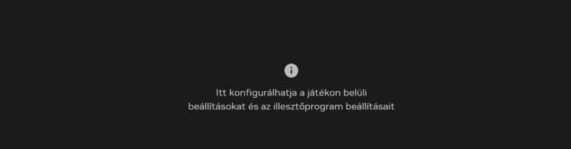

Muerte
Hát én kipróbáltam pár játékban,de kuka,konkrétan 0-4 az eredmény
Tiny Tina Wonderlands: Működik,a ~120-130 FPS-ből kb.180-190,de mikor ki akarok lépni merevre fagy az egész,csak gépreset oldja meg,még CTRL+ALT+DEL-re se reagál.
Crysis+Crysis Warhead: Eredmény zéró.
Sniper Elite 5: Egy input laggos,nyúlós katyvasz lesz belőle.
AC Origins pedig az nV appban csak a játék beállításait írja, ott ahol a driver beállításainak kellene lennie csak ennyi van:
Kár volt ezzel a bughalmazzal ennyit fáradozni
