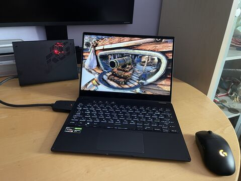

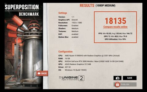

Belső képernyő miatt. Foglal "némi" sávszélességet hogy vissza is kell mennie a képnek a külső dobozból. Majd mérek egyet monitoron is.
Masszíroztam picit a hűtést, most épp ennyi. Hallkabb is a gép az egyenletes venti miatt, ellapítottam a venti görgéket, ahogy minden Rizen-en kell
MinFPS is feljebb ment szépen.
