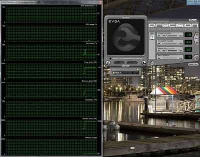

Futtas egy Evga Precisiont, vagy MSI Afterburnert vagy Rivatunert, és monitorozd le az órajeleket idle, hogy lássuk valóban váltogatja-e.
Valahogy így.
Esetleg indíts el egy furmarkot vagy valami gpu izzasztó programot mellé, majd állítsd le, hogy látszódjon a grafikonon ahogy levált 2D-be. -

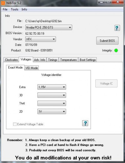

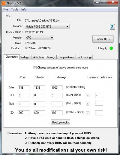

Hogy érted azt hogy nem ír semmit?
Ezen a két fülön mit látsz?
Ez a két kép az én XFX-em biosáról készült. Jól látszik, hogy semmiféle energiagazdálkodás nincs a kártya biosában.
Folyamatosan 3D Extrában teker.
Csak azt nem értem, hogy ha sosem vált le 2D-be akkor minek van megadva 2D-s feszültségnek 1v?
Nézd meg, hogy nálad mit mutatat a voltages fül alatt. -

Filmnézés közben visszaveszi 2D üzemmódba az órajeleket?
Evga Precision-al vagy Rivatunerrel nézd meg.
Lehet, hogy 2D üzemmódban túl kevés feszt kap a GPU.
GPU-Z-vel mentsd le a kártya biosát, majd Nibitor-al nyisd meg és nézd meg milyen 2D, 3D frekvenciák és feszültségek vannak beállítva. Lehet, hogy elég neki ha 2D-re adsz egy kis plusz feszt. Mondjuk 0.02v-ot.Nem értek a RAID-hez de azt hiszem csak azonos méretű vinyókat lehet tömbbe kötni. "Azonnali kérdések órája" topikban kérdezd meg és hamar kapsz választ.
