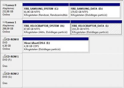

Adott egy samsung HDD, két partícióval: C és D.
C az aktív, rendszer, Vista x64 SP1 van rajta. A Norton Ghost 14-el teljes particiót lementettem a D partícióra.
Nevetséges áron hozzájutottam WD VelociRaptor 300G 10000 RPM HDD-khez
(vettem 6 darabot), mivel ezek iszonyúan gyors HDD-k, ezért adat magát: át kell pakolni a vista-t erre a vinyóra, ezért egyet beraktam ebbe a gépembe.
Miután particionáltam, jelenleg így néz ki a dolog:Norton Ghost-al át tudom rakni C-ről H-ra a rendszert, a korábban lementett ghost fájl segítségével?
Illetve, ha igen, akkor ha a BIOS-ban átírom a BOOT szekvenciát(hogy a mostani H-ról bootoljon), akkor simán be fog bootolni a régi vista minden gond nélkül? Nem keres drivert a Vraptor-hoz stb? Szóval sima ügy?
Esetleg kell valami "rendszer klón" eszköz,. mert í Ghost ezt nem tudja megoldani?A válaszokat előre is köszönöm!
