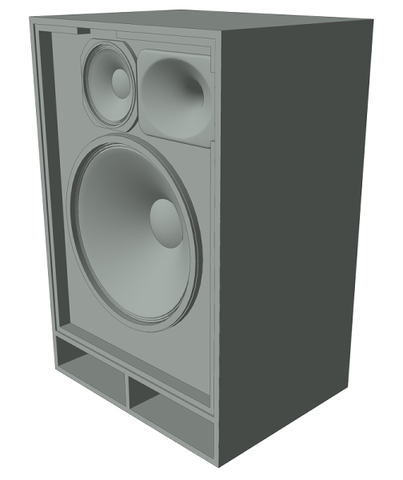

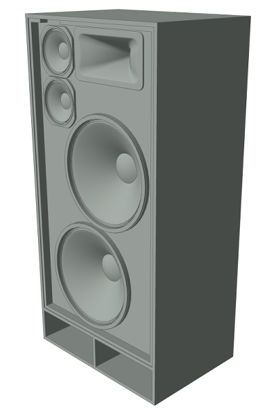

freelanced
#35457
NeoPampalini
Ó igen...
Hát, ha minden jól megy, jövőre upgrade-elem a cuccot erről:erre:
Sok pénz, de legalább lenne egy rendes falbontóm.
Jó, igazság szerint elvileg elég lenne, ha a mostani 15-6 alá építenék egy kb. 50 centis magasítót (szűk helyen nem annyira jó, hogy minden derékmagasságban szól csak), de na.
