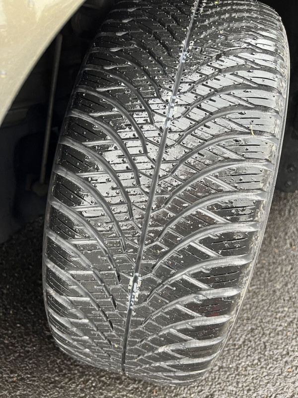

Több hetes gondolkodás után meglett a kiválasztott, ma reggel fel is rakták. Ki találja ki a mintázat alapján melyik 4s lett a befutó nálam?
