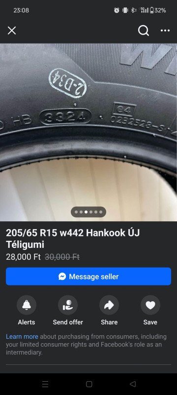

Talaltam zsir uj hankook iCept RS gumikat marketplacen. Azota az iCept-nek a harmadik generacioja jelent meg nem olyan reg. Nem szoktak kukazni a regi mintakat amint megjelenik egy ujabb? Vagy mi ertelme gyartani? Mondhatnank hogy olcsobb, de olcso hankook az a laufenn. Meg van 1 kep is fent, hogy 205 65 r15 meretben 35e ft darabja, annyiert meg rs3 is van tán

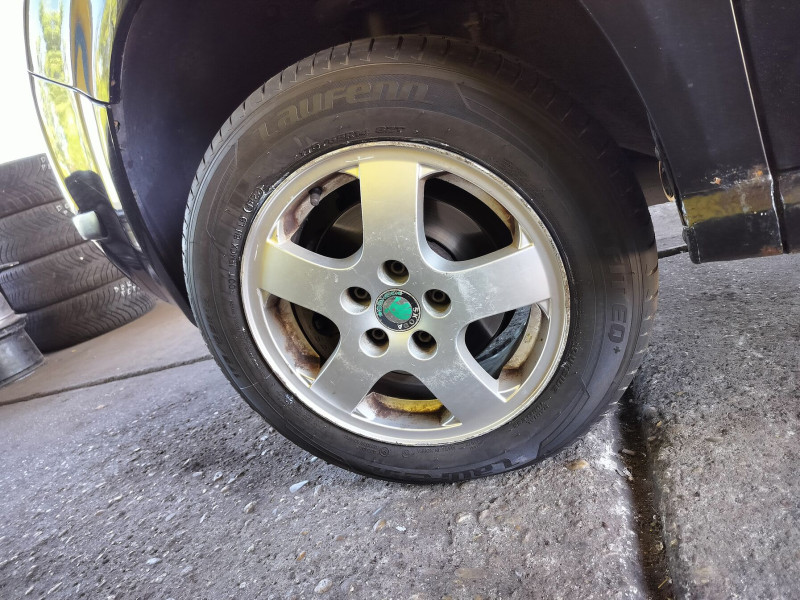

Felszerelesnel vettuk eszre, hogy az uj jobbos gumi 96 vagy 97 terhelhetosegu, a balos meg 93. Gondolom ez igy nem oke
tasiadam
Udv
140nel kaptunk defektet. 1 eves a gumi kb. A masik 7mm folott van, alig kopott, ez ranezesre kuka. Mehet melle egy uj?
