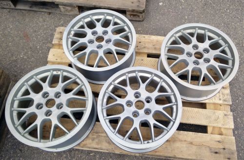

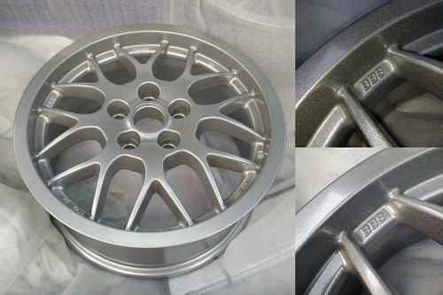

Letisztíttattam a felniket.
Lefestetem RAL9007-re.
Megvan, hogy Hankook Ventus Prime 3-as gumikat fogok felrakatni rá.
Viszont számolgattam az ET számokat, találtam egy ilyet, miszerint az Octavia 2-re minimum ET42 kell.
Gyári: 6" ET47
Alu: 7" ET42
Eltérés
A kerék belső szélének helyzete 8mm-rel BENTEBB LESZ az eredetihez képest.
A kerék külső szélének helyzete KINTEBB LESZ 18mm-rel az eredetihez képest.Az összes fenti infó alapján, kissé mákosan, de megvan az alsó határ?

&& (#12951) focvis:
Okés, köszi. Bíztam a BBS-ben.
Padkázva lett (így vettem
), az egyik kicsit jobban. Most vittem el festékeltávolításra, ha volt javítva egyből kiderül, de szerintem nem volt.
Veszek hozzá még négy új kupakot meg matricát, meg valamilyen Hankook gumit aztán mehet fel a kocsira.
Konkrét típus és méret: BBS RX220 7J×16H2 5×112mm ET47
