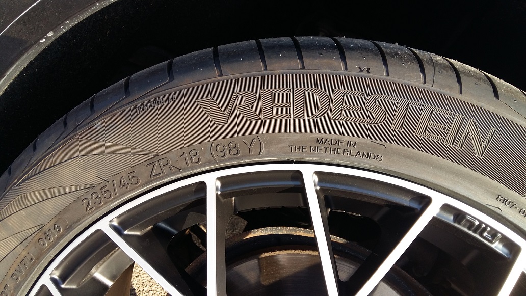

Ma rakattam át, most már van. Baromi jó lett szerintem.
A gyári 17-eshez képest a kerék külső síkja 1,5 cm-el került kintebb, de még épp a sarvédőívek alatt van, viszont baromi jól néz ki, hogy szélesebb. A kisebb ET miatti egyéb hátrányokból semmit nem érzek. A kormány ugyanúgy reagál, mint eddig. És sem teljesítményben, sem kényelemben nem érzek változást. Semmi olyasmit nem tapasztaltam, ami valami problémára utalna.
A gumis felhívta a figyelmem, hogy amíg frissen van felhelyezve a gumi, előfordulhat, hogy ha kövér gázt adok, akkor elfordulhat a felni a betapadó gumiban és megeshet, hogy emiatt nagyobb sebességnél rázni fog. Ha ilyesmit tapasztalok, vigyem vissza és ingyen újracentrírozzák.A gumik kb. egy évesek (DOT 0616), szóval nem szállok be a versenybe, hogy kié újabb, de mivel beszer. áron kaptam és 10 ezret spóroltam darabonként, így egyáltalán nem érzem, hogy reklamálnom kéne miatta
