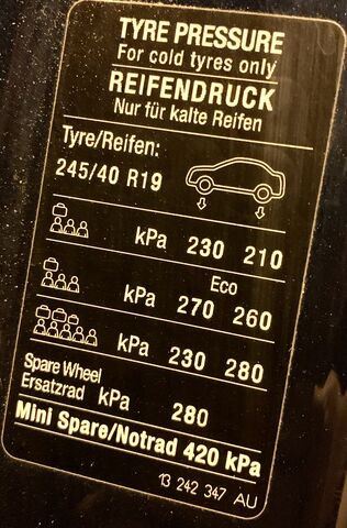

Ennél a kerékméretnél ki milyen guminyomast
használ? 1.6 tonna Opel insignia.
3 utas azaz 160 kg utas és kb 30kg cucc ami
99%-ban az autóban van. Az ECO nyomást kicsit sokallom, az alap beállítás szerinti 2.3/2.1-et pedig kissé kevésnek érzem, 2.5/2.35 nagyon távol állhat a megfeelo
nyomastol? Nem szeretném idő előtt nyugdíjazni a gumikat és a fogyasztás sem érdekel nagyon, hogy 5.9 vagy 6.1l/100km.

Eddig 2.5baron jártam nyáron most a gumis kicsit többet fújt bele, 2.8, és így is sokkal halkabb, sokkal puhább, a P zerok 6,4-7mm közöttiek és 2016 év végi illetve 2017 év elején dot számlák voltak, azaz öregek és nagyon kopottak sem, mégis nagy a különbség. Most kellemesebben rugózik a futómű normal módban mint a pirellivel tour módban volt. Ez az első 130 km tapasztalata még csak. A tapadás ami annyira nem mellékes még nem derült ki, babával nagypapi módban jó volt az elozo
is. -
