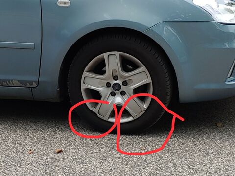

Hát te tudod, de így képről azt mondanám, hogy a gumisod nem lehúzni akart, ennek már tényleg vége.
Én cserélném a helyedben. Csak kalkulálj egyet, ha megcsúszol, és tegyük fel nem törsz össze senkit csak magad, mennyi lesz a kár. Érdemes e spórolni rajta. Ha megtartanád a kocsit, akkor tegyél rá új gumit. Mégiscsak te és a családod ültök benne, ha már a többi közlekedőt nem félted.
Illetve még egy kérdés: egy DOT számot mondanál nekük?SZERK: most visszaolvasva el akarod adni. Hát rajta. Ha van olyan aki ezért egy fillért is ad.....
