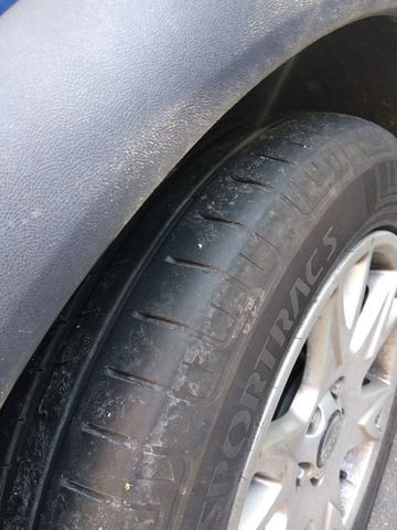

hátha tudtok nekem segíteni. Adott egy XC70-es Volvo, 215/60 R17-es gumikkal. Tavasszal vásároltam rá egy új ContiEcocontact5 garnitúrát. Felkerültek, utána természetesen futóműállítás is volt, mint minden évszakos cserénél. Nyáron bele tekertem kb 10.000 km-t. Hangosak voltak kissé (tipikus magas frekvencián hallani a motorzaj mellett), de mivel sok helyen olvastam, hogy elég zajosak, nem tulajdonítottam neki különösebb jelentőséget.
1 hete, amikor átrakattam a téli szettet, láttam, hogy elég komolyan elhasználódott a hátsó gumik belső éle, mindkettőnél ugyanúgy. Az okát különösebben nem értem, úgy meg főleg, hogy lényegében nem kellett állítani szinte semmit a futóművön a mostani cserénél.
Elvittem egy másik helyre is futóművet állíttatni kíváncsiságból, ahol azt mondták, hogy a hátsó kerekeknek széttartása volt, ezt orvosolták, az elsőnél szintén állítottak valamit. Jelen állás szerint frankón alulkormányzottnak érzem az autót, billeg a kanyarokban, úgyhogy futok még egy kört, de már a tököm tele van
Azt mondták a második helyen, ha sokat használtam megpakolva, az talán okozhat ilyet. Mondtam, hogy kb ezer kilométert mentem vele "megpakolva", 4 ember + csomagok, meg tetőbox, meg a vonóhorgon 2 bringa. Nem érzem extrém terhelésnek, nem lakókocsit vontattam...Nem értem hogy lehet az, hogy az egyik helyen a gép adatai alapján jól van beállítva a futómű, a másik helyen pedig állítani kell rajta? Szar adatok vannak valamelyik gépben?

Délelőtt csinálok képeket... Áhh, értelmetlen cserélgetni, mert mindegyik ilyen sajnos...
N0rthF4c3
dilemmázok... Vettem egy autót, rajta 2 éves Vredestein Sportrac 5 gumikkal - 215/60 R17. A középső futófelület még bőven évekig bírná a kopásjelzőig 6 mm biztosan van, de a szarul beállított futómű miatt a külső szélei eléggé elkoptak. Konkrétan a vállai egy kb 1 centis sávban.
Fogalmam sincs róla mitévő legyek, lecseréljem, ne cseréljem? Alapból egy új garnitúra 120 körül mozogna, mert azért szart nem vennék. De mit csinálok a régivel? Van-e ezekre egyáltalán kereslet valami minimál áron? Nem lenne szívem csak úgy leadni a gumisnál...
