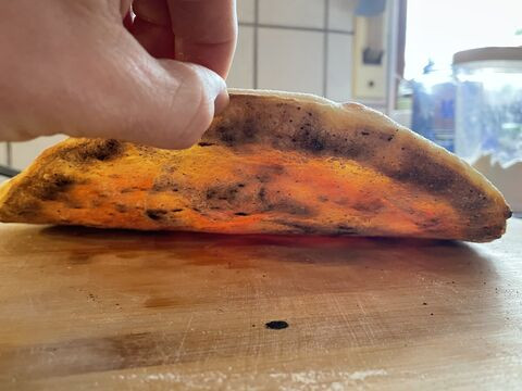

Tenyleg kicsit tulsutottnek tunik keprol. Mennyi volt a sutesido/sutot homerseklete/elomelegites?

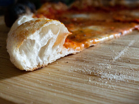

24h-s Iacopelli fele biga alapra valamit elbajcintottam es a viztartalom nem lett patikai pontossagu. 5stagi 00-s liszt, Paneangeli eleszto (nem a pizzas, es nem is vagyok vele kibekulve), a kepen szereplo 3 napos hutozest kapott.Ugy vettem eszre, ez a liszt szereti a vizet magaban tudni, es ker is meg belole, kovetkezo adagot 72-73%-ra tervezem locsolni. Acellapot 270-re elomelegitett sutoben megpiritottam a cekásszal kozvetlenul lapatolas elott; resre nyitott ajtonal legkeveres es cekasszal egetés.

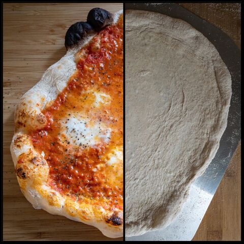

Köszi
Igen, ez Vito 300k-s bigas receptje. A képen látható tésztája 2 napig kapott még a biga után hűtőzést, sütés előtt pedig egy jó órát kelesztettem a sütőben felkapcsolt lámpával.McNamara válaszában szereplő link alatti Pizza Zónás eljárásból átemeltem a kitámasztott sütőajtót (kicsit félve, hogy lecsorognak a tekerőkapcsolók a frontpanelről, de nem történt gond).
A tésztához sem keveréskor sem formázáskor nem adok olívát, nyújtást követően a szélét lehelltnyire megkencézem vele és a feltétre szoktam pár cseppet pöttyinteni.

Valóban brutál lágy lesz. Eddig nem volt problémám szakadással, szépen, egyenletesen nyúlt és volt tartása.
Korábban, nem ennél a receptnél szembesültem azzal, hogy a lapátra ragadt, míg megkentem és így szétnyitotta a közepét.
Próbáld még dagasztani, esetleg lisztet váltani, vagy ha nem ragaszkodsz a 65%-os hidratációhoz, engedd neki, hogy a gyurmazas során több lisztet vegyen fel. -

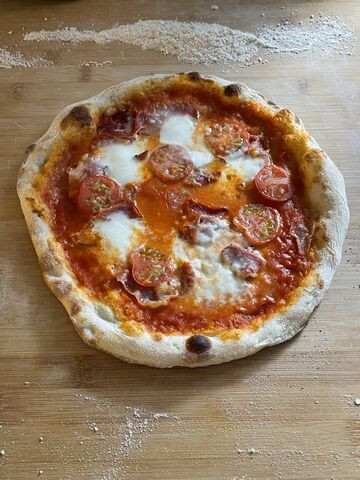

Éhes lettem igy estére ezért nem kelt eleget a buci...
(de van még 2 a hűtőben).
A friss bazsalikom hiányát kérem elnézni: nem rég száradt el az ültetvény az északi nap "fényében".Tészta a 2 nappal korábban bekevert bigából készült 80g víz, 8g só és 0.6g élesztő hozzáadásával; gyurmázás, formázás és pihi
