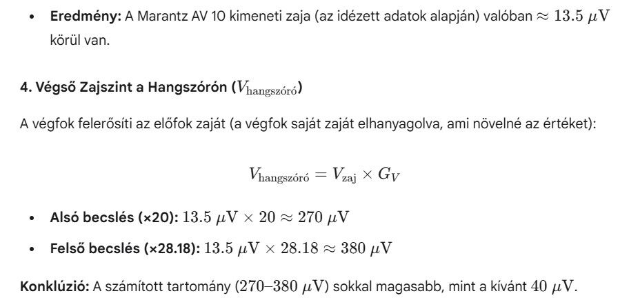

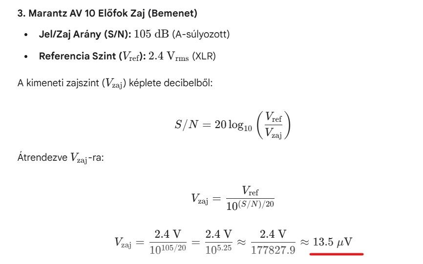

Félreérthetően fogalmaztam szóval nem a nagyvilágban AH-n/AVS-en olvasgattam és csak érdeklődöm, hanem AVX-en van egy tag, akivel váltottam pár üzenetet. Modern procit, kalibrációt keresett. Csatornaszámhoz javasoltam egy AV20-at, végül AV10-et vett, aztán írt, hogy zajos a rendszer. AV10 mérve kíváló, Hypex Ncore ATI ilyen tekintetben szintén pazar.
Pontosítanék: visszanéztem az üzeneteket és első az volt, hogy csak XLR-en van zaj, míg RCA-n csendes.
Korábban meg Lexicon-al nem volt gond
Ascendo THE10-re írta, hogy "is specifically designed for use in conjunction with low noise amplifiers where the residual noise floor of the amplifier should be below 40µV."
Lehetséges, hogy nem mond hülyeséget az AI és ez a gond? [kép] [kép]
Elvileg valahogy tesztelt egy üzletben AV20-al is (lehet vitte az ATI-t és egy Ascendot) és az is zajos volt.

Fórumon egy tag Marantz AV10-el és egy Hypex ATI végfokkal zajjal küzd az Ascendo THE10 hangfalain. ATI gain értéke talán 28.5dB (nem állítható). AV10 mérve kimondottan zajmentes, de ettől még az üresjárati zajt említi, hogy lehet az magas.
Ascendo azt írja: "THE10 PASSIVE ON WALL is specifically designed for use in conjunction with low noise amplifiers where the residual noise floor of the amplifier should be below 40µV."
Parasound A végfokkal és érzéketlenebb Fyne Audio hangfalakkal nincs zaj.
Korábbi Lexicon procival meg elfogadható a zaj ATI - Ascendo esetén is.
Lehetséges, hogy minden megfelelően működik csak egyszerűen kellene egy olyan végfok, aminek gain értéke kisebb? vagy egy unbalaced XLR?
