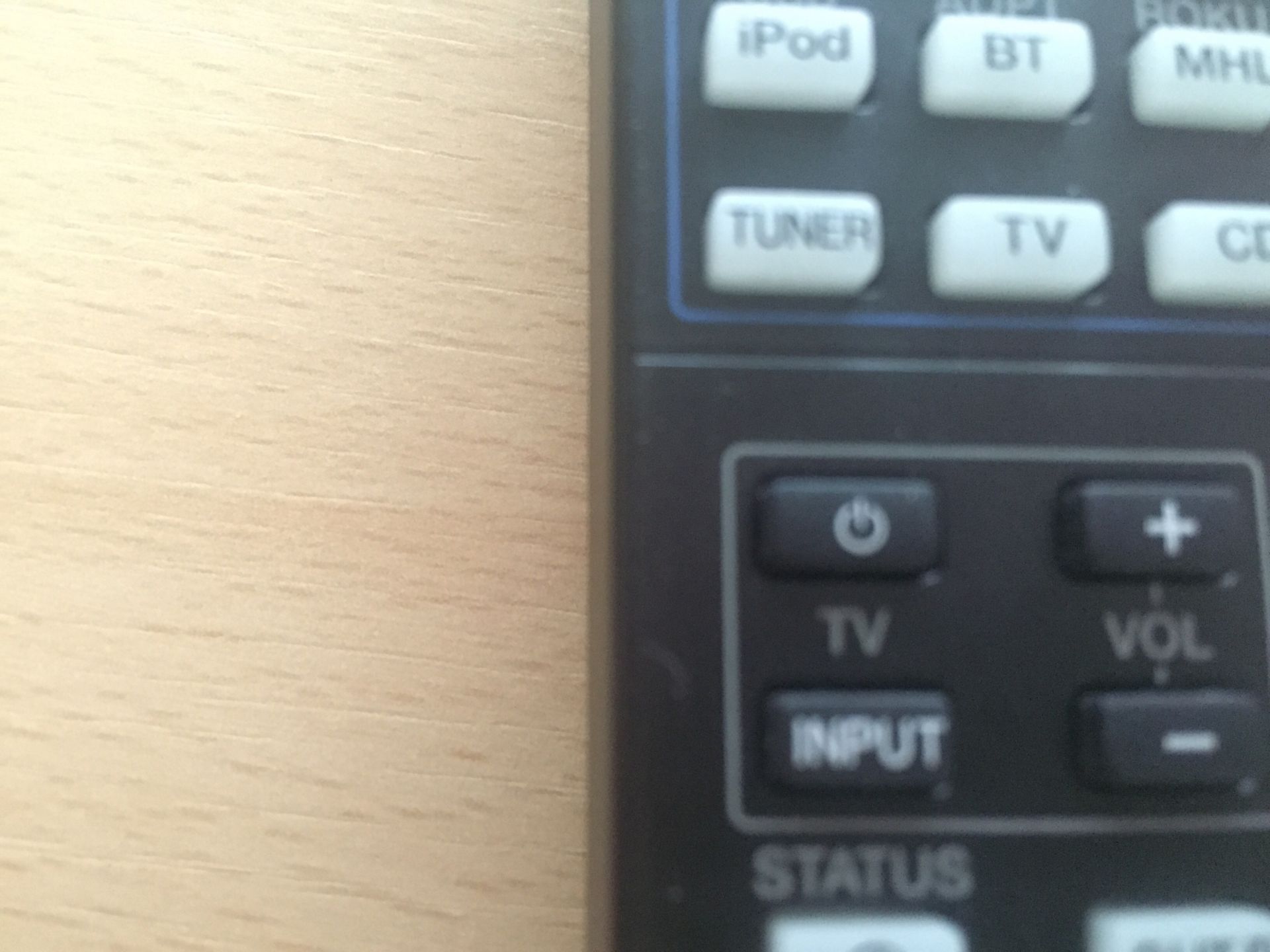

Optikaival kötöttem össze az erősítőt a gépemmel és átneveztem CD-re az optikai bemenetet, így HDMI-vel működik a tv ugyanúgy. Optikain nekem jobban tetszik a hang. Lehet mert azt a hangkártya szolgáltatja és nem a videókártya (ott HDMI-n kötném).
Ha zenét hallgatok és bekapcsolom közben a TV-t, az mindig kikapcsolja az erősítőt, ezt valahogy meg szeretném szüntetni, az ARC-vel függ össze. De nem találok erre semmit a használatiban.
Ha a TV-t kikapcsolom, kikapcsolja az erősítőt, ez így jó. De ha bekapcsolom a TV-t, a már bekapcsolt erősítőt kikapcsolja, amit szeretnék, vagy ha eleve kikapcsolt az erősítő, akkor pedig nem kapcsolja be.Gombinyó: Egy optikai bemenet van az erősítőn (és a PC-hez kell), de nem is akarom optikaival a tv-t, jó arra a HDMI. Inkább akkor legyen ez a kis macera körülötte.

Ha kikapcsolom a tv-t, kikapcsol az erősítő, de ha bekapcsolom a tv-t, nem akar az erősítő bekapcsolni.
És rájöttem, hogy miért nem engedett belépni a menübe néha, mert előtte meg kell nyomni a main receiver gombot és úgy már rögtön működik a menü gomb is.
Hát nem ehhez vagyok szokva, ez már komolyabb beállításokkal rendelkezik, mint a régi Yamahám, az nagyon egyszerű volt ehhez képest.
