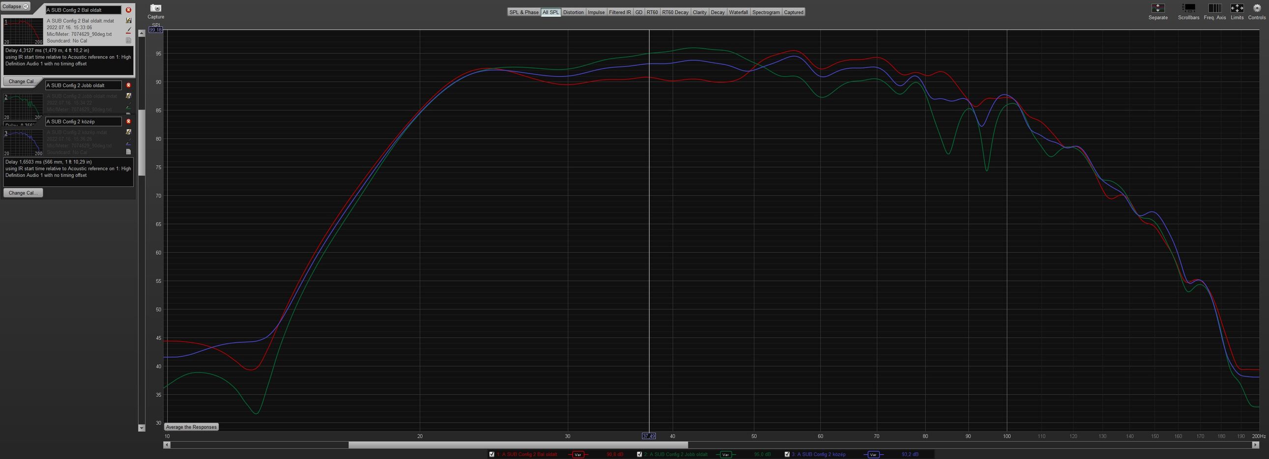

Sziasztok. A nappaliban egy mozis kanapém van ami két ülőhelyes. A kanapé középen el van választva egy pakolós résszel. Én itt végeztem az akusztikai méréseket. Mos fogtam magam és megmértem a bal és a jobb hallgatói pozícióban. A két üléspozíció között 90cm eltérés van, ami nem igazán sok ennek ellenére elég nagy az eltérés, pl 45 hez körül 6Db.
Próbáltam úgy is belőni, hogy vagy csak a bal oldal vagy csak jobb oldali üléspozícióra simítom ki a görbét, ebben az esetben még nagyobb az eltérés.
Gondolom ezzel nem nagyon lehet semmit sem csinálni.
Piros görbe: Bal oldali pozíció
Kék görbe: középen
Zöld görbe: Jobb oldali pozíció
