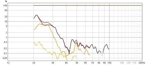

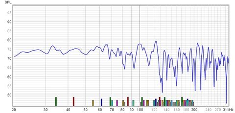

Próbálkozom az Arcam Dirac setuppal. Az első rendben lefutott, fülre minden rendben viszont szeretnék rákérdezni a képen látható értékekre és azok összefüggésére. Nem ismerem a Dirac szoftvert még annyira, ezért csak gondolom, hogy a hangsugárzók értékei még mehetnének lejjebb is. Ezt itt, hogyan tudom elérni?
A mérés kezdetén ezekkel a hangerő szintekkel indultam neki.

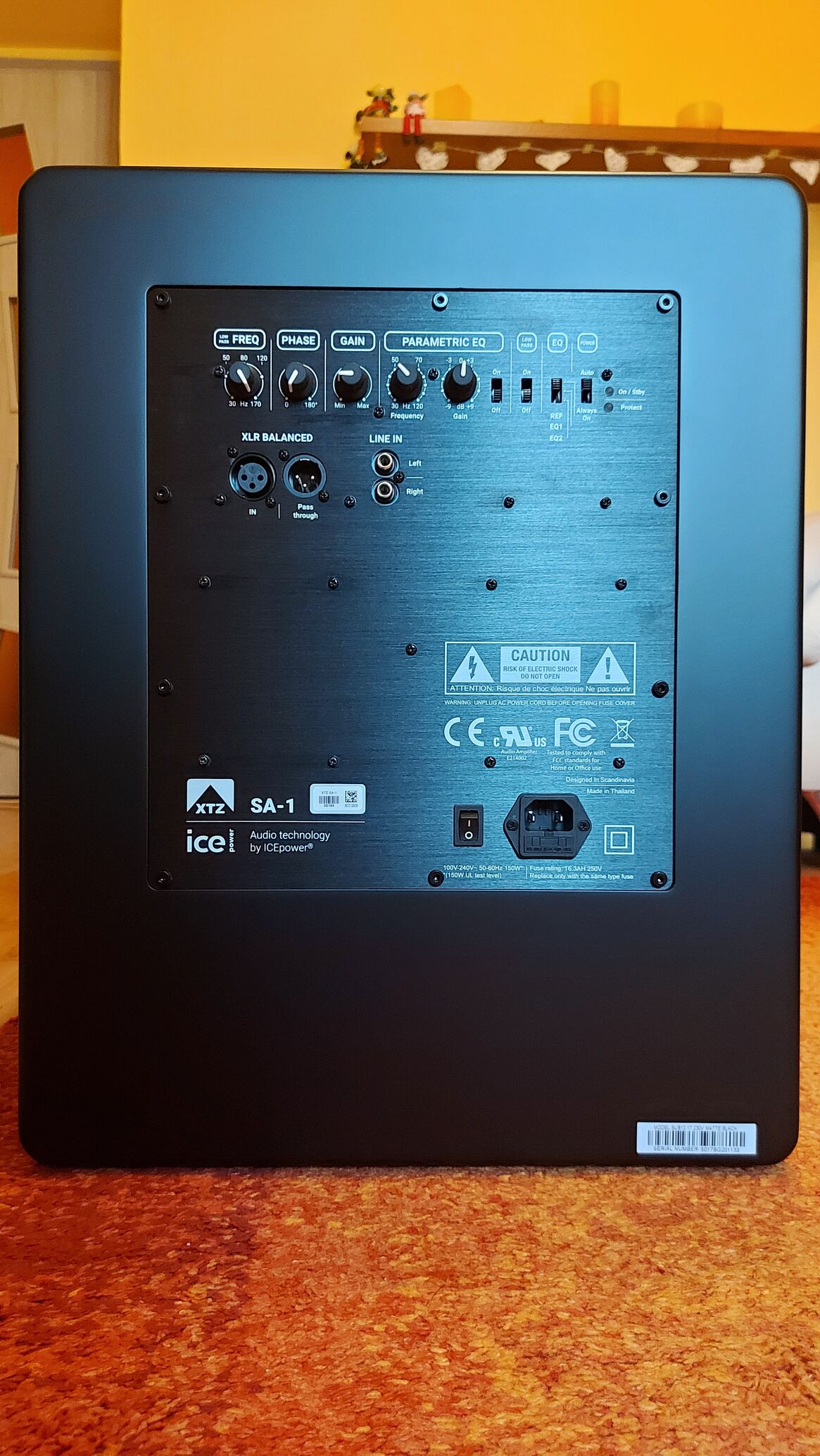

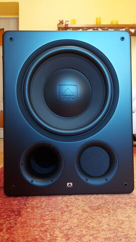

Az eltelt idő alatt bejáródott végre az XTZ 12.17 Edge sub. Egy pár sort írnék, hátha másnak segít később. Szándékosan nem akarok elfogultan ódázni róla, pusztán a tényeket, tapasztalatokat osztom meg. Amik eddig voltak előtte: Klipsch R-10SW - ez brrrrr.... soha többet kategória, Canton Sub 80.2 amit sokkal jobban szerettem, de továbbra is hiányérzet volt. Egy nagyon rövid ideig Dali Sub E-12F - semmi különös nem volt, mást kerestem. SVS SB12-NSD a többihez képest gyorsabb, pontosabb és minden szempontból sokkal jobb volt, de az igazi ütés és erő itt is hiányzott. Ezeken kívül sok mást is meghallgattam itt-ott.
XTZ: az első élmény a döbbenet, aztán kis szenvedés a szoba kiemelései miatt. Miután ezen sikerült úrrá lenni, öröm boldogság. A mérete miatt (némi ráhatásra...
) meghirdettem ugyan, de gyorsan le is zártam, mert megérkeztem. Ahogy járódott egyre inkább érezni, hallani lehetett amire már régen vártam. Zenénél gyönyörűen belesimul a "képbe," ha kell lágyan, "simogatva" játszik, ha kell üt. Gyorsan és pontosan. Nincs brummogás, elnyújtott, folyós massza. Egy hangszeres nagyszínpadot persze más (ár)kategóriával hallgatnék inkább, de ár-érték arányban szerintem kiváló amit nyújt. A filmek alatt pedig végre azt nyújtja amit egy valóban jó szubnak kell. Fura ezt írni szub csere után, de mintha egy teljesen másik rendszer is lenne. Egyszerűen belehelyez a történetbe, sokkal élettelibb, "valóságossabb" az élmény. Nem fogy el az erő és ha olyan egy effekt, akkorát üt, hogy néha már előre mosolyogva figyelem a párom
A tapasztaltak alapján nyugodtan mondhatom, hogy aki 20-25 nm. körüli helyiségbe keres egy jó hangú, dinamikus, DSP-zve is erős dobozt, annak kiváló választás lesz.
Ami nem tetszik: elsőre a méret, amit szokni kell, de vmit valamiért. Lehet változtatni a portokban a szivcsdugók helyét ill. teljesen zárt doboztként is használható. Végig próbáltam ezeket, de semmi értelmét nem látom, mert a bal nyitva-jobb zárva adja egyértelműen a legjobb hangzást. Ugyan ezt gondolom, a 3 féle beépített EQ-ról is. Egyértelműen a REF a legjobb beállítás. Ezek jól mutatnak az adatlapon, jó marketing, de valós használati értékük szerintem nincsen. Olvastam pár "kinti" fórumon, hogy néhány esetben portzajról panaszkodtak. Ez nálam nem jelentkezett, pedig nagyon ki akartam deríteni!
Nálam a szub kérdés letudva, nem keresgélek tovább!

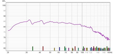

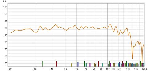

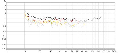

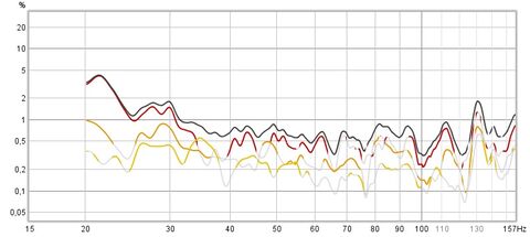

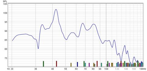

Ahogy ígértem megmutatom az eredményt. Ha van építő javaslat azt szívesen fogadom, ettől többet nem nagyon tudtam kihozni belőle úgy, hogy csak egész Hz értéket írhatunk a DSP-be. A 31.38 Hz-nél lévő völggyel nincs mit tenni. Lehet még rajta simogatni való, de a kezdő állapot és a mostani ég és föld. Megszűnt az idegesítő remegés, mindennek a rezgése, nem tolakodó, de ahol kell odaüt és ezt vártam. Ha bejáródott majd a hangjáról is írok keveset.

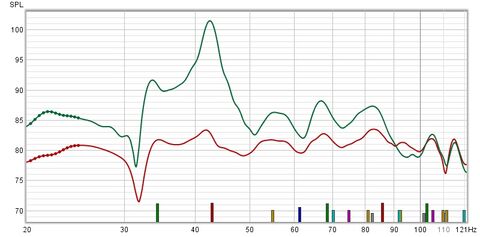

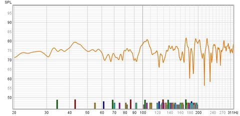

OK. Rendben. Az irány jó ezt érzem, hallom. Sztem az ment félre neked, hogy amit beraktam
- arcitec részére, hogy kb. el tudja képzelni a dolgot - példának amit kiköpött a REW és felraktam, hogy vhogy legalább szóljon és járatódjon az új doboz, azt véglegesnek gondolhattad. Ez már nem a ládikó ami korábban volt. Ha készen vagyok és kihoztam belőle amit tudok, meg fogom mutatni. -

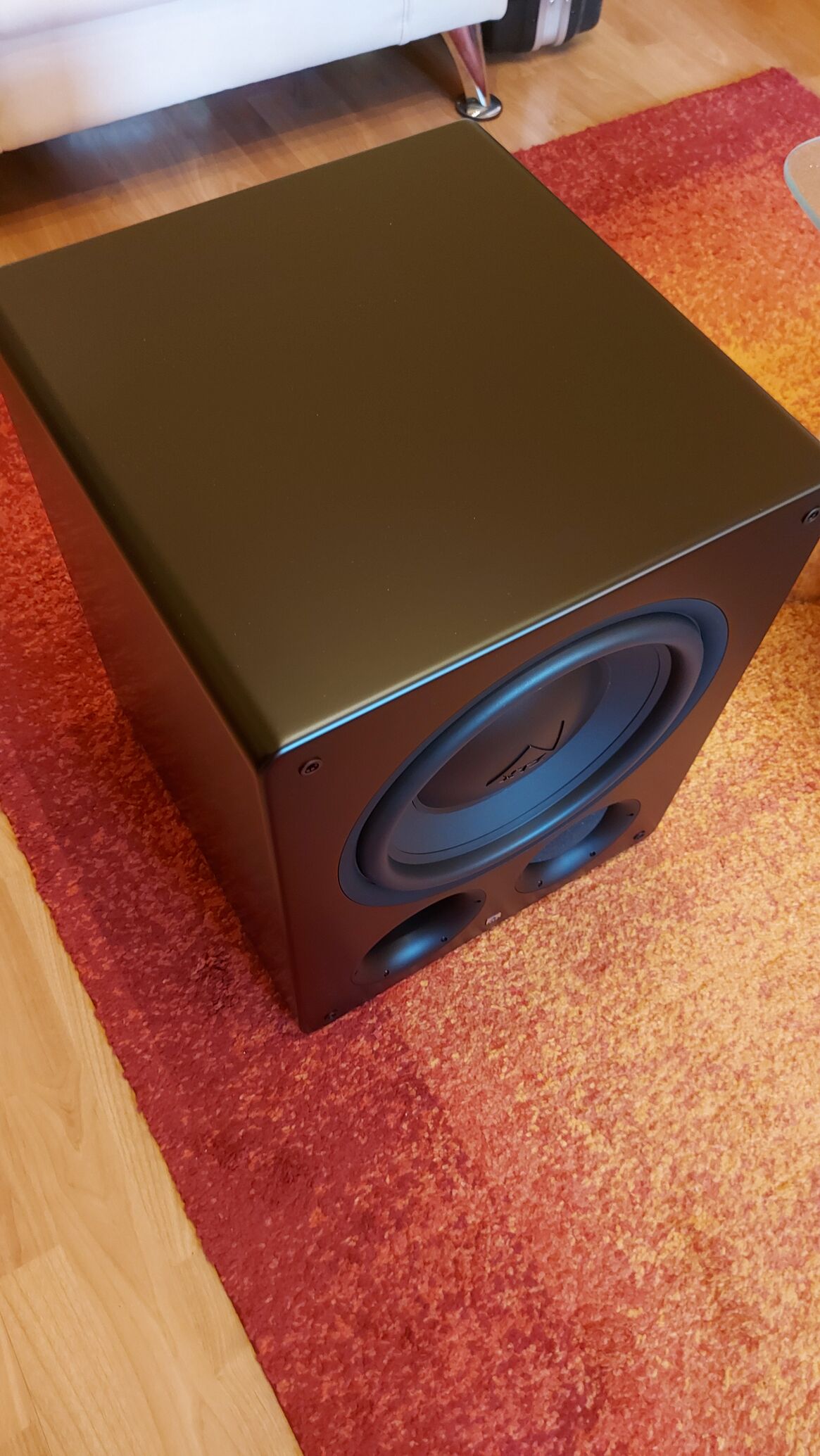

Volt bizony. Járattam egy pár filmmel már és zenélt is kicsit. Az első érzés szó szerint a döbbenet volt. Nem azért nagyon jó, mert most ez van, hanem egyszerűen olyan mozit csinál a korábbihoz képest, ami miatt végig fogom nézni az összes kedvencemet újra. Fura ezt mondani csak egy szub csere után, de mintha nem is tudom, másik rendszer lenne, de nem szeretnék túlozni sem csak tényleg gyenge volt az előző. Szóval mozira mondhat bárki bármit, ez nekem sokkal jobban tetszik. Nyilván papíron is erősebb jóval és nyitott is, de 13 óra állásnál jóval többet ad mint a korábbi 3/4-en, egy gyors alap EQ után.
Ami nem tetszik és még nem volt időm megoldani, az a remegés. Ezt én gyűlölöm és meg kell találnom azt a freki tartományt ahol vissza veszek pár dB-t, mert a jó hangot szeretem, a hangosat is, de azt nem ha állandóan rezeg alattam a kanapé és zörögnek dolgok. Egyszerűen idegesít. Ha ezen túl leszek és bejáródott majd írok hangzásról, zenéről, de még nagyon nyers ehhez. Egyébként az előzővel összevetve a hallgatói helyen minimális eltéréssel, szinte ugyanazt az alap görbét hozta. Van benne 3 auto EQ, amiket lepróbáltam, de sok értelmét nem látom, ezért maradt a REF - alap állítás, mert ez a legmagasabb. Itt még EQ nélkül, ha készen lesz majd mutatom a véglegeset is.
Szóval köszi az érdeklődést, boldogság
