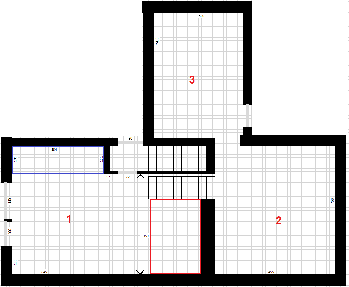

    Bocsi, ha kimaradt. A bal oldali falon egy ajtó és egy (140-es) dupla ablak lesz, a 72 és 90 pedig (jelenlegi) ajtóméretek. Azok ajtók is maradnak, bár a kb. 70-es helyett valószínűleg majd egy nagyobb lesz. (Korábban felmerült a lépcsőház odébb rakása, hogy az 1-es helyiség végig 460 széles legyen, de brutál munka lett volna, meg statikailag talán nem is kivitelezhető.) A bal oldalon lévő ajtó/ablak fixen megmarad (vagyis még majd be kell építeni, egyelőre még garázsajtó van az egyszerűbb közlekedés miatt), az mindenképp vitán felüli. Arra van a kert, mindenképp lesz arra kijárat. (Jobbra utcafront, "lefelé" a szomszéd pár méterre, oda megy majd a kültéri.) Nem csak arra az 1-es helyiségen keresztül lehet majd kimenni a kert felé, de valószínűleg a fő útvonal az lesz, mert a bal felső sarokban lévő, nem berajzolt szoba egyelőre fixen hálószoba, egy külön élettér lesz (a bátyámnak).
    A mozis használatot a kertkapcsolat minden látszat ellenére túlzottan nem fogja befolyásolni, napközben a gyerekeim miatt amúgy se tudnék filmet nézni. Szóval a használat szinte kizárólag az estékre fog korlátozódni, miattuk. Ami miatt amúgy részint pont nem is jó az 1, mert pont afölött lesz (eleinte) a gyerekszoba, a 2 fölött viszont csak a nappali lesz, szóval onnan nem lenne zavaró.
    "Valami ilyesmi nem lenne megoldható? Sárga rész lenne a technikai helyiség, ahova megy rackszekrény meg a vetítő, egy kb 70-80 centi széles rész elég lenne, mert pont a 2-es szobád felezőjével van kb. szemben, ha méretarányos a rajzod."
    Ez egy baromi jó ötlet! :R :) Elférni elférne, annyi, hogy pont a vetített falnál a jobb sarok felé van egy bukóablak, bár az egyrészt sötétíthető, a vászonba meg szerintem nem zavarna be. A rajz méretarányos, egy négyzet 10 cm.
    "inkább tegyél fel a plafonra kis mélységű hangsugárzókat. Bár nem írtad milyen hangrendszered van, illetve hogy mit tervezel."
    Valószínűleg a surroundokkal és az Atmos hangszórókkal az lesz, muszájból. A szett pedig 2 db trapéz alakú, kisméretű Dali ALTECO C-1 Atmos hangsugárzó, 2 db B&W 683 S2 front, 2 db Klipsch R-115SW szub (eredetileg egy B&W ASW610-es volt hozzá), B&W HMT6 S2 center (vagy 61? mindig keverem), és 2 db B&W 685 S2 surround (most még). Ezek közül persze idővel bármelyik változhat majd, de egyelőre ezek vannak. Én másokkal ellentétben eléggé szeretem a Klipscheket, szóval lehet, hogy majd idővel lecserélem a B&W-ket a moziszobában, a B&W-k pedig mennek fel a nappaliba, esetleg a szülői hálóba.

    válasz -KP- #181708 üzenetére
    Köszi a sok infót! :R
    "Nekem személy szerint az 1 nem szimpi. Ha ott lesz a kék és piros rész ami a szobába nyílik, akkor a képen csak az alsó falra tudod tenni a vásznad és egy kvázi 6,5*3,5m-es szobában a hosszú oldalra rendezkednél be?"
    Ha mind a két rész be lenne építve - amire jó esély van - , akkor egy gyakorlatilag téglatest alakú (bár a végén ugye nyitott a sarok), már "csak" 350-360 × kb. 450 cm-es helyiség lenne, mivel a 6,5 m-ből lejönne a gépészeti helyiség (amit amúgy nagyon szívesen betennék a 2-es szobába, csak akkor meg ott lenne a szoba egyik dimenziója nagyon kicsi, mert mondjuk egy 4×1 m-es csík nem jó, 2×2 m viszont sokat kiharap a szobából). Szóval nyilván a keskenyebb, 350 cm körüli falra lenne téve a vászon.
    "Dedikált szobába én nem is gondolkodnék 100" méretben."
    A felvetés jogos, korábban 120-150"-ban gondolkodtam, csak sietnem kellett a komment írásával (sajnos nem sok időm van se írni, se olvasni, ezért reagálok most is csak ilyen sokára), és inkább konzervatívabb maradtam. :DDD (Amúgy eleinte még az is lehet, hogy vászon se lesz, csak TV, bár egyelőre ez zavar a legkevésbé. Mert idővel vászont lesz, remélhetőleg még idén.) Mondjuk a 150" az már 332 cm széles, szóval annál már a legtöbb esetben (kivéve 2-esben) rezegne a léc. :)
    "Ami nem világos még, hogy a piros rész mennyire lesz tele? Mi minden fog oda bekerülni?"
    Olyan dolgok lesznek benne, amik mellé az ember nem szívesen rak bármit, ami érték. :DDD Hőszivattyú, puffertartály, fűtésrendszer osztó-gyűjtője. Szívem szerint egyébként a gépészetet a 3-as helyiségtől jobbra tenném be (kb. 5 méter távolság a ház oldalától, még pont belefér, hogy ne az utcafront felé legyen a kültéri). Azzal viszont az a baj, hogy a fürdőszobák pont az 1-2 fölött lesznek, szóval pont alattuk lehetne a gépészet, meg egyébként is úgy lenne hatékonyabb, de ez már nagyon off.
    De egyébként ez a mozis gépészhelyiség is nagyon jó ötlet, még majd vakarom rajta egy kicsit a fejem. Lehet, hogy megpróbálom azt is megbeszélni a vállalkozóval, hogy ha már esetleg felvernék az aljzatot a 2-ben, akkor tegyék már odébb a falat vagy egy méterrel. De sajnos az már talán tényleg nem kivitelezhető. :(

    válasz python1 #181702 üzenetére
    Vóv, menőn néz ki! :) És köszi a tippet, jó ötletnek, és alapvetően kivitelezhetőnek tűnik. Amúgy is azon gondolkoztam, hogy majd egyszer valami hasonló kinézetűt szeretnék, mint amilyen Youthman-nek van. Ami amúgy akusztikailag nem feltétlenül túl szerencsés, viszont a faborítás szerintem nagyon jól néz ki:
    Jól látom, hogy a hangfalaid hátulja teljesen rá van tolva arra a műanyag hangszigetelő anyagra? (Ahhoz esetleg tudnál linket adni?) Az álló centered alatt egyébként van egy másik center is, vagy rosszul látom? Nekem egyelőre hagyományos, "fekvő" centerem lesz (B&W HMT6 S2), de nyilván szintbe lehet hozni, vagy akár állítva is berakhatom addig, amíg nem veszek majd egy álló hangfalat centernek.
    Mondjuk nekem nagyobb mélységű hangfalaim vannak (a frontok B&W 603 S2-k), szóval az előtétfal elég sokat elvenne (talán fél métert is), ráadásul a 2. helyiség esetén a szoba hosszából veszítenék. Abból meg nagyon nem kellene, mert akkor már szélesebb lenne a szoba, mint amilyen hosszú... viszont az elsőnél ez nem lenne probléma, ha a kb. 3,5 méteres legkisebb szélességet, és a több mint 6 méteres hosszt nézem... akkor ott nem is kár a veszteségért, sőt. Már persze ha így maradna a terv.

    válasz python1 #181699 üzenetére
    Hirtelen nem vagyok biztos abban, hogy mire gondolsz "dedikált mozi" alatt, mert szerintem egyébként nagyjából ugyanarra gondolnánk. Dedikált moziszobát szeretnék majd, szóval nem lenne más funkciója, de így vagy úgy, sajnos mindenképp "átjárható" helyiség lesz, nem pedig egy teljesen elkülönített, "lezárt" valami.
    Ha az 1-es helyiségben lesz, akkor a gépészet, sőt talán egy vizesblokk is onnan fog nyílni (és még ezen kívül is lesz 2 ajtó, plusz egy nyitott átjáró...), ha meg a 2-esben, akkor az elég nagy méret, (alapból) kis belmagasság mellett 2 átjáró lesz a sarkokban, gyakorlatilag egymás mellett. Ezek a reális opciók.
    Egyik sem ideális, de még mindig jobb, mintha mondjuk egy nappaliban, vagy egy hálószobában lenne. (Ahová szintén kerülnek majd "házimozik" TV-vel, igaz, egyszerűbbek.)

    válasz bteebi #181681 üzenetére
    Nagyon köszönöm mindenkinek az eddigi javaslatokat! :R (Ha esetleg van még, csak nyugodtan. :) ) Az részint megnyugtató, hogy a 2-es helyiségben is van, aki lát fantáziát. Az esetleges aljzatvésésről beszélek majd a vállalkozóval, hogy egyáltalán (nagyjából racionálisan) megoldható-e. De szerintem igen.
    #181682: Előtétfalakban nem (sem) vagyok jártas, de az akusztikai kezelés felmerült, meg az is, hogy akár némi válaszfallal (egy mini helyiséggel) csaljak le a 2-esnél az egyik dimenzióból. És akkor akár a 455×465-ből lehetne pl. 355×465, és úgy hátrafelé se lenne annyira direktben útban a két falnyílás/átjáró, a (gipszkartonnal??) leválasztott részen pedig akár a vezérlő PC, és/vagy NAS is lehetne.
    Ezzel együtt is talán inkább az 1-es helyiségre hajlok egyelőre; a lekerítésekkel együtt is közel 20 m2 kihozható belőle (kb. 350-360×400-500). Igyekszem majd relatíve gyorsan megálmodni.
    #181684: Igen, hosszában akarom, és ott a lépcső miatt valóban macera sajnos. Épp azért is merült fel az is, hogy a 2. helyiségbe mélységében jobban beviszem a lépcsőt, és akkor több "lépcsőzetlen" rész marad az 1. helyiségben, vagy egyszerűen kb. addig hozom előre a hangfalakat, amíg nem kezdődik a lépcső (nem ideális ez se). Sőt, az is felmerült muszájból, hogy konkrétan 180 fokkal megfordítom az egészet, és az ablak felé lenne az egész. Ez esetben a lépcső környékén levő surroundokat akár a falra is lehetne tenni, viszonylag magasra (persze ez se nagyon jó). Az ablak, ha jól sötétíthető (lesz rajta redőny), akkor nem lenne annyira zavaró, ha pedig leengedhető vászon lenne, akkor az se lógna be folyton a képbe/útba.

    Leendő házunk alagsorában kialakítandó moziszoba kapcsán lennének kérdéseim. Van egy 5.1.2-es rendszerem, amit egyébként valószínűleg ki fogok bővíteni 5.2.2-re (2 db R-115SW-vel, szóval kellene a szélesség is). Az Atmos miatt nyilván nem ártana némi belmagasság se. Ez a garázsban a 270 cm-es belmagassággal adott (képen 1-es szám, 645×460 cm, de L alak, a beugró résznél már csak 359 cm széles). A probléma ott van, hogy vagy ott kellene kialakítani a gépészeti helyiséget (piros terület), de még talán egy vizesblokkot is (kék rész).
    Muszájból már a 2-es és a 3-as helyiség (jelenleg tárolók) is számításba jöttek, de ezekben sajnos csak 240 cm a belmagasság. Amit ha nagyon muszáj - és szerintem az lenne -, az aljzat eltávolítása/újrabetonozása után lehetne bővíteni pl. 270-re, de nem szívesen csinálnám, mert macerás és drága. Ráadásul a 2-es helyiség, bár nem nagyon kicsi (465×455 cm), viszont gyakorlatilag négyzet alakú, ami elvileg nagyon nem ideális. A másik, 3-as helyiség legalább méretarányokra viszonylag jó (300×450), viszont keskeny, és ugye ott is csak 240 a belmagasság most.
    Az 1 és 2 között még lépcsők is vannak (eltolt szint), a 2 és 3 között pedig egy 85 centi széles átjáró, szóval akusztikailag egyik se nagyon ideális. Projektort szeretnék majd használni, talán 100-120" körüli képmérettel, leginkább 6 főre (pl. 2×3 ülés, vagy csak egy 4 fős kanapé). Ha a piros és a kék rész is be lenne építve, akkor egy kb. 360×460 cm-es rész maradna meg a garázsból, ami még talán nem lenne vészesen kicsi (csak hát a gépészet - hőszivattyú, puffertartály) falszomszéd lenne. Felmerült még az is, hogy ne hosszában, hanem keresztbe legyen a házimozi (334 cm-es "beugró" rész × 460 cm-es szélesség), de azt is keveslem. Ráadásul nagyon közel lenne az ablak és az ajtó.
    Ti hogy csinálnátok? Gépészetet máshová vinnétek (megoldható, csak nem ideális), vagy az 1 méteres benyúlás/keskenyedés miatt eleve nem számít semmit? Vagy inkább a 2-es, esetleg a 3-as helyiségben gondolkoznátok? (Ez esetben az 1 pl. társalgónak, játszós szobának pont jó lenne. Amire most a 2-t szeretnénk.) Előre is köszönök minden javaslatot! :R
    (A 2 és 3 se ablakmentes, de csak bukóablakok vannak, nem zavarnak be. A ház amúgy kb. négyzet alakú, de a fehér részek irrelevánsak a moziszoba szempontjából.)
