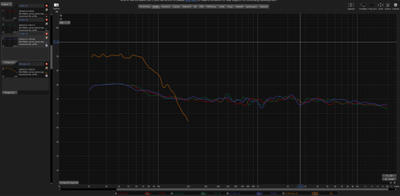

skippper
#189143
Kipróbáltam így a targeteket, de lefelé shiftelve teljesen széthullott az egész, hallgathatatlan lett. Visszatettem a sima equal loudness görbéket, eltolás nélkül - holnap mérek párat, hogy milyen eredményre jut ezekkel a targetekkel a Dirac pontosan. Fülre nem rossz, de az csalóka tud lenni.
Közben találtam egy másik AVS-es threadet, ott is pontosan ezt a megoldást választotta az OP.
skippper
Összedobtam újra az equal loudness contourokkal korrigált target curveöket 60 és 45 phonra, ha valakit érdekel lehet vele játszani: [link]
Most a javaslatok szerint úgy raktam össze, hogy ne emeljen ki 10dB-nél nagyobbat, így leshifteltem a görbéket a 15 és 30dB-el.
(Sidenote, azt feltételeztem, hogy egy Dirac kalibráción ha konstans 0dB-es target curveöt adok meg, akkor 75dB SPL-t lő be -> ez így van?)

Diracból jött ki új verzió és nem tudom mit tettek vele, de ilyen jóra még sosem sikerült belőni a rendszert. Az app is sokkal stabilabb lett, az exclusive mic mód miatt nem dobta el minden második mérésemet hibával
skippper
Tud valaki esetleg olyan matekot (Void esetleg?), hogy mennyit kell változtatni a target curveön, ha szeretnék egy olyan Dirac filtert is, ami -30dB-es lejátszásnál fog azonos hatást kelteni, mint egy hagyományos curve (+6dB 200Hz,ig aztán 0dB 1kHzig, aztán 20kHz-nél -3dB) -10dB környékén? Fletcher-Munson görbék pl. tudnának segíteni? Van ehhez calculator? Korábban csak annyit tettem, hogy masszívabban meghúztam az alját, de ha jól értem, akkor a magas tartományt is meg kellene emelni...
Nagyon szerettem Audysseyben a Dynamic EQ-t, mivel sokat használom halkan is a házimozit. Ha jól értettem az elveket, akkor az pont ebben segített.
