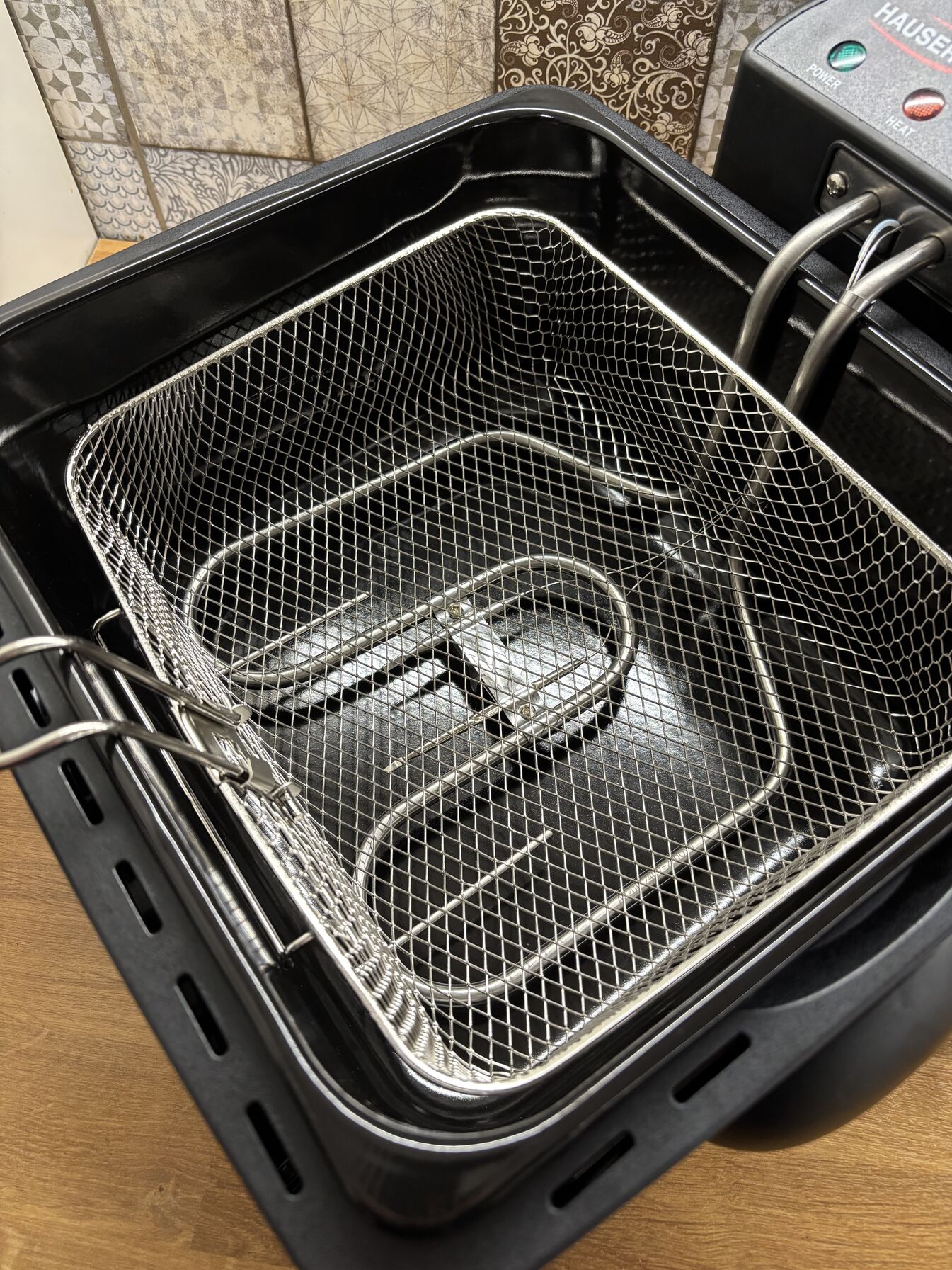

kaptunk ajándékba egy hauser olajsütőt. Összeraktam, de úgy látom, hogy ha bele teszem a kosarat, akkor a kosár alja hozzáér a fűtőszálhoz. Ez rendben van így szerintetek? Mindhárom kosár ilyen, csak a két kisebb még tud oldalra is mozogni.

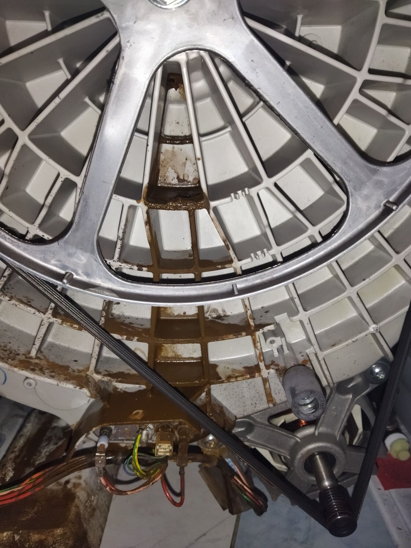

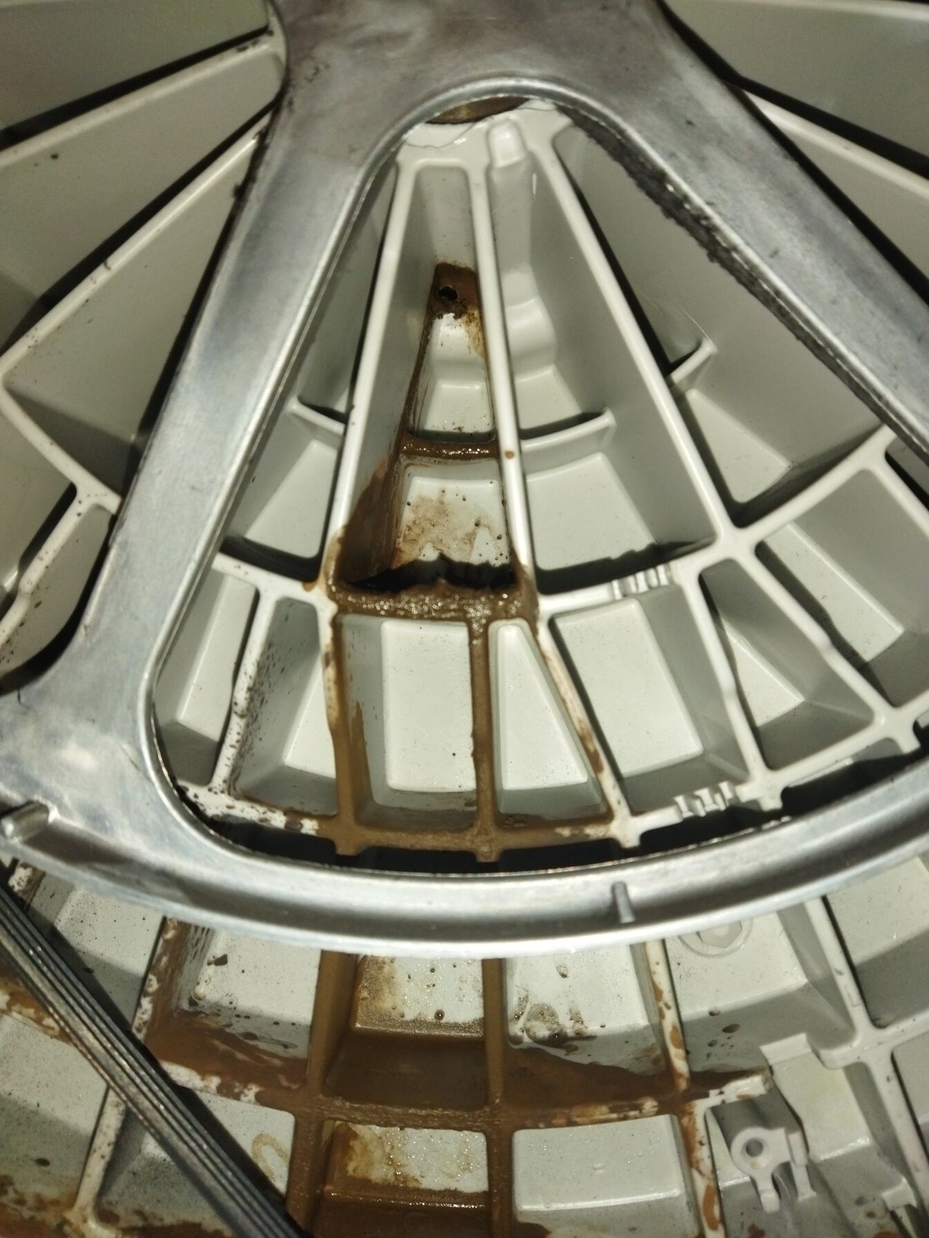

Ránéztem a mosógép hátuljára, úgy néz ki gatya lett, van egy lyuk a műanyag dobházon:
link link linkLeteszteltem, ott jön ki a víz. Nem tudom, hogy ez cserélhető-e vagy csak egyben az egész:
link link link link
Szerintetek?
Elvileg 5 év gari van rá, amibe még beleférünk, de a számlát egyelőre nem találom természetesen...

Ez tuti ez az üstvágás? Hogyan tudom ezt kideríteni? Valamint mitől lett szimmeringes? Elképzelhető, hogy az eltömődött lefolyó miatt nem tudott távozni a víz? De gondolom ha nem tud szivattyúzni, akkor csak leáll valami hibával.
szerk:
ITT találtam hozzá csapágy és szimmering készletet, de azt is írják, hogy a gyártó nem ajánl fel csapágyazási lehetőséget, az üst heggesztett is lehet. Miből tudható ez biztosan? -

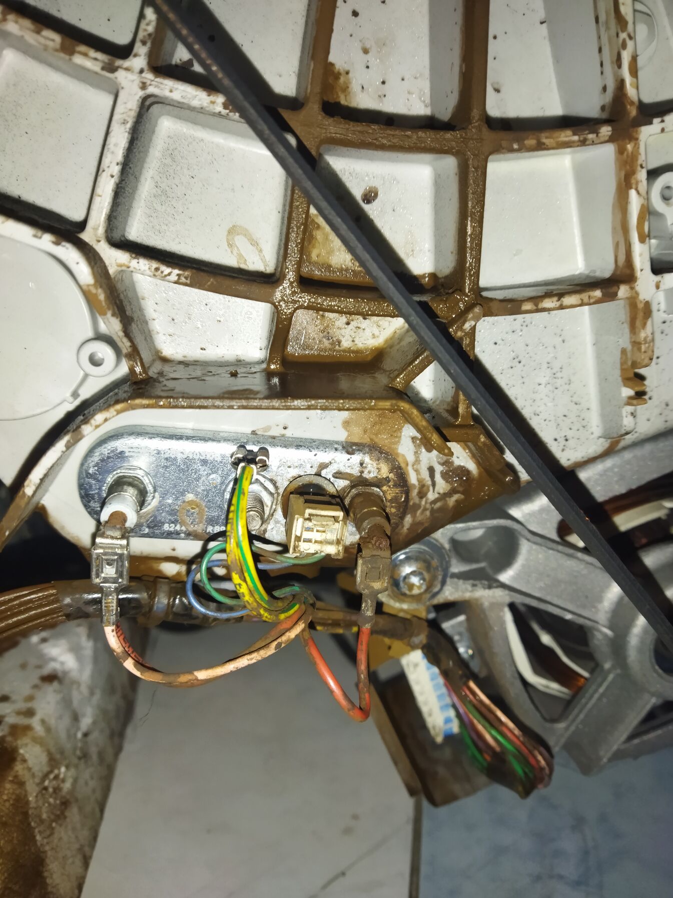

Délután leverte a fi relét a mosógépünk. Leszedtem a hátulját és ez a látvány fogadott:
link link link link link
Megnéztem a szennyvizes lefolyót, természetesen el volt dugulva. Azt most kitakarítottam, egyelőre a helyzet változatlan. Szerintetek az lehet a gond, hogy kifolyt víz zárlatot okoz? Ha igen, akkor ez ki fog száradni? Mit tudok tenni még azon kívül, hogy kitakaritom, meg persze elviszem szerelőhöz, ha nem javul meg?
Mentségemre legyen mondva, sose volt vele gond, kb 5 éves, az első szűrő pedig tiszta, azt ellenőriztem.
