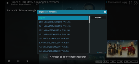

Az valami technikai megoldás hogy a hbo max sokszor a 4K-t HDR vagy Dolby vision-hez köti?
Most ránéztem a Shazam! Az istenek haragja című filmre, Kodiban néztem, és a telefonom nem támogat HDR-t és Dolby vision-t sem, viszont megjelent a listában külön 2K és 4K is, ami csak sima 4K, és lejátsza, HDR vagy Dolby vision esetén csak fekete kép van, illetve a hang.Ugye a logika az lenne hogy legyen külön sima SDR változat, meg HDR és Dolby Vision is.

Egyébként tuti hogy nem csak Drm kavar be, simán el tudom képzelni hogy Kodek is.
Érdekes hogy Netflix egy viszonylag régi gépen is megy FHD-ban böngészőben, Kodi-ban is.
HBO max meg sokszor jó ha Sima HD.Ha jól nézem ott is csak h264 van, gondolom azért is mert tudomásom szerint még máig nincs natív h265 támogatás a chromium alapú böngészőkben.

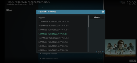

Az mitől lehet hogy Kodi esetén nem tölti be a képet h265 esetén, bizonyos felbontás mellett.
Általában 1920x1080@23.98fps-el van gondja.
Ha pl az 1920x816-os verziót választom ki viszont már jó.
Más esetekben meg jó az 1980x1080 is, igaz ott 25fps van, ahogy nézem.Ez Kodi hiba, hardveres ok, vagy HBO gond.
a fenti kép mutatja mire gondolok.
