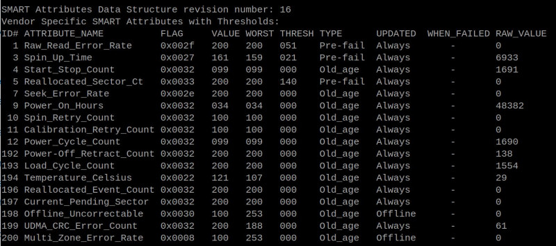

ricsip
.-..-. #56294 üzenetére
itt írnak róla részletesen:
https://en.m.wikipedia.org/wiki/Self-Monitoring,_Analysis_and_Reporting_Technology
Az old-age típus annyit jelent, hogy a korral (használattal) növekszik az érték, így végülis elkerülhetetlenül romlik az eszköz általános állapota. Viszont pl. üzemóránál nincs olyan érték, amire azt lehetne mondani, h. ha azt átlépi, akkor az automatikusan azt jelentené h. automatikusan rossz lett az eszköz.
Míg a critical típusúaknál (a smartmontools Pre-failURE néven nevezi) akár már kevés (=nem0) megjelenése is bajt okozHAT. -
Csak véletlenül futottam bele ebbe a topic-ba, de olvasgatva a hozzászólásokat, gondoltam ránézek a HDD-re, ami éppen abban a gépben van, amit előtt most ülök.
Nagyjából 2 éve tettem át ebbe a desktop gépbe, egy másikból.
Van benne egy kevés üzemidő ..
Mit jelentenek a TYPE részen az Old_age értékek?
Mármint szó szerint értem, de jelen helyzetben ez mit árul el a HDD Smart értékeiről?
(WDC WD40PURZ) -

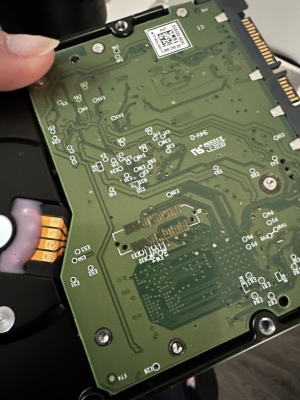

JHC
Zsírkrétamen #56281 üzenetére
Én rápróbálnék egy kis alkoholos vattás tisztítással az oxidált részen, mert lehet interferencia így a jelátvitelben. Ha esetleg nem jön be, akkor mint régen is megmondták, az igazság odaát van. Lehet döglött dióda, vagy kondenzátor, de ha nem értesz hozzá, ne nyúlj hozzá. Elektronika csere, csakúgy lesz jó, még ha azonos is, hogy a régiből a firmware-t vagy mit, át kell tölteni, a másikra, amennyiben külön chip memória van, akkor csak át kell forrasztani.

Jarod1
Lehet a másik oldal látszana valamelyik alkatrész sérülése, dióda vagy ellenálás
de ez egy bevizsgálást megérne, de semmi esetre ne bontsd meg, ha szerencséd van az elektronikán valami kis alkatrész döglött és nem a lemezterület sérült, -
Jarod1
nem lehet simán lapot cserélni..az csak oxidácó nincs használatban az az érinkező felület...
Van egy 4TB-os WD Black-em, nem mai darab. Filmeket tároltam rajta, napi 24-ben ment 2 éve. Kb 1 hete eldobta a gép, és azóta se kép se hang, maga a gép felismeri, de az intézö befagy ha meg akarom nyitni, HD Sentinel szintúgy.
Az alján láttam egy kis fizikai sérülést, szerintem a hulladék külsö hdd tok okozta. Van esély szerintetek életet lehelni bele, foglalkozik valaki lapcserével? Az nem lényeg mi van rajta, de hangra normálisan dolgozik, nincs cicergés vagy rendellenes kattogás....

/dev/sdb -d ata # /dev/sdb, ATA deviceezután kideríted h. sda vagy sdb a WD purple:
smartctl -a /dev/sda
vagy
smartctl -a /dev/sdbés ha megvan melyik, futatatod a LONG smart tesztet:
smartctl -t long /dev/sdb
VAGY
smartctl -t offline /dev/sdbha elindítottad, a háttérben dolgozik:
c:\Program Files\smartmontools\bin>smartctl -t long /dev/sdb
smartctl 7.4 2023-08-01 r5530 [x86_64-w64-mingw32-w10-22H2] (sf-7.4-1)
Copyright (C) 2002-23, Bruce Allen, Christian Franke, www.smartmontools.org
=== START OF OFFLINE IMMEDIATE AND SELF-TEST SECTION ===
Sending command: "Execute SMART Extended self-test routine immediately in off-line mode".
Drive command "Execute SMART Extended self-test routine immediately in off-line mode" successful.
Testing has begun.
Please wait 1580 minutes for test to complete.
Test will complete after Tue Mar 04 12:42:49 2025 CEST
Use smartctl -X to abort test.ezért időnként (ne túl sűrűn, mert esetleg megszakíthatja ilyenkor, hanem mondjuk 5 percenként) le tudod kérdezni hol jár:
smartctl -a /dev/sdb --> látni fogod a kimenetben h. 90% --> 80% ---> 70% is lassacskán megy visszafelé 0%-ig a hátralevő számláló.
SMART Self-test log structure revision number 1
Num Test_Description Status Remaining LifeTime(hours) LBA_of_first_error
# 1 Extended offline Self-test routine in progress 90% 27439 -Fontos, hogy ha anélkül megáll, hogy 100%-ról lement volna 0%-ra, akkor írni fogja a SMART log az alja fele, hogy miért szakadt meg a teszt:
smartctl -a /dev/sdb -->SMART Error Log Version: 1
No Errors Logged --> az a jó, ha a SMART error log-ban nem látsz hibákat. Ha mégis vannak itt hibák (mint ahogy nálad vsz. lesznek is), akkor az utolsó 5 hiba sorszámát, és részleteit látod. A lényeg, h. a teszt előtt - közben - után összehasonlítva ezt a hlyet, ne jelenjenek meg újabb sroszámú hibák.SMART Self-test log structure revision number 1
# 1 Extended offline Completed without error 00% 26200 -
# 2 Short offline Completed without error 00% 25291 -
# 3 Extended offline Aborted by host 90% 4 -
# 4 Extended offline Aborted by host 90% 1 -
# 5 Short offline Completed without error 00% 0 -
---------------------------------------------------pl. itt a 3-as teszt extended offline típusú volt, és a státusza "abort by host" és 90% remaining-nél: mivel én megszakítottam kézzel.
Ha hiba miatt szakadt volna meg, akkor a status az lenne, h. pl. Abort because of read error at sector XYZ vagy valami hasonló.
Floyd80
kb. 3 éves WD Purple 3TB, csak adattárolásra van, nemrég vettem észre, hogy volt két db current pending sector, a HD Sentinel 99%-ra írta a vinyót. Minden kötetet újraformáztam hibajavítással, utána el is tűnt a hiba, a két korrupt fájlt a rohadék Dropbox gyártotta, szerintem a rendszer fagyásokat is ez okozta, mikor írni próbált oda.
ID Attribútum leírása Küszöb Érték Legrosszabb Adat
C4 Reallocation Event Count 0 200 200 0
C5 Current Pending Sector Count 0 200 200 0Azóta HD Sentinel is 100%-ra írja a vinyót, de a rövid teszt nem fut le olvasóe gység hibája miatt, a WD Dashboard rövid és hosszt tesztje is hibát ír ki. Test Failed Error Code:7
(bár most meg lefutott a hosszú hiba nélkül)
Mennyire kell ezt komolyan venni? Most, hogy nincs Dropbox szinkronizálás a vinyón, azóta nem volt fagyás, minden működik, minden SMART rendben, bad sector sincs, csak ezek a tesztek nem igazán mennek le.
