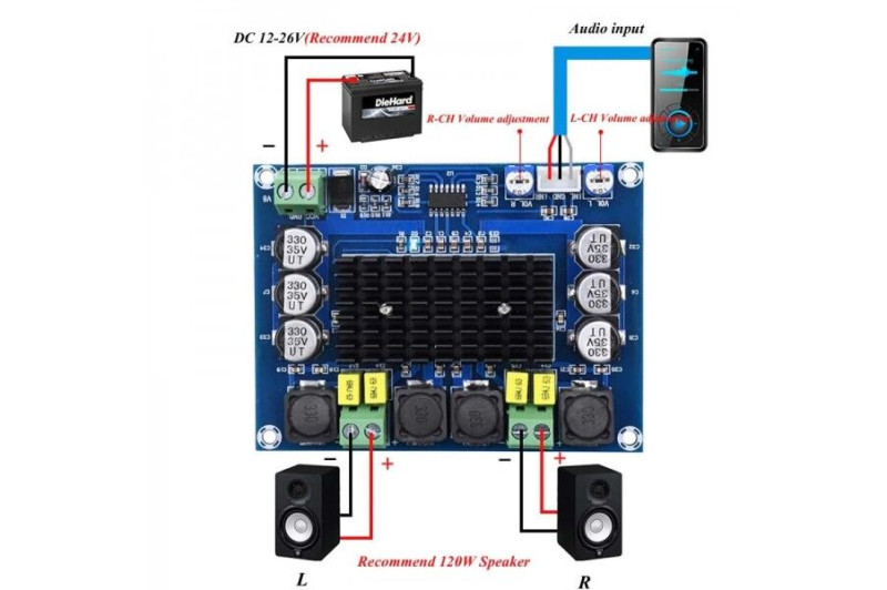

denesdr igen komoly aktívján - most passzívban - ilyet teszteltünk, TPA3116D2 chip-es kis hülyeséget, 12-24V helyett 9.5V-ról evett egy Meanwell-ről. Olyat zenélt, hajunkat letettük, hogy ez valami hülye vicc, vagy itt tart a technika, vagy most mivan.
Hazaérve tudtam meg DIY Audio-s arcoktól, hogy hamis TPA3116D2, ez kínai noname chip-es, az igazi az piros nyákos.
És bazz, nem szólt.. zenélt !!!
Hihetetlen..
Ott pislogtunk és szó szerint néztünk egymásra, meg fel-fel nevettünk, hogy ez most mi.
Észbontó, milyen alapszint is elég már a fülünknek erősítőben, ha amúgy a hangsugárzók és a kezelt szoba nagyon-nagyon rendben vannak.
