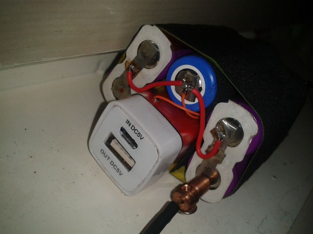

tillatrilla #74376 üzenetére
Nem kell egyforma kapacitás párhuzamos kötésnél.Viszont a sorosnál meg előírás!
Barret001
tillatrilla #74373 üzenetére
Párhuzamos kapcsolásnál nem alkalmazunk bms-t. A gyári pakkokban SINCS! Mert nem kell. Arra kell figyelni,hogy "összekapcsoláskor" Nagyjából egyforma feszültségen legyenek! 2-3 tizeden belül. Nyugodtan csináld meg,semmi gond nem lesz.De a töltésidő megnő az új akku kapacitásának függvényében. És ne legyen az akkukon védelmi beépített elektronika. Én már sokszor csináltam ilyet,semmi gond
Évek óta használom:
