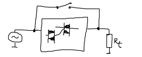

Egy ilyen alapáramkör, de mivel a vinyó drága, inkább kérdezek. Régebben kapcsolóval csináltam, de ez így jóval elegánsabb, így valamikor lesz egy ilyen.
Mehet?(Az a célja, hogy nem mindig lesz szükség a vinyóra, ha viszont igen, akkor /viszonylag/ pergésmentesen kapcsoljon. Utána menjen, amíg ki nem kapcsolom a gépet. Akkor viszont ne kelljen megint külön lekapcsolni.)

Szeretnék egy (remélhetőleg) kis segítséget. Adott a következő áramkör, ionizátor meghajtó fokozatának szánom.
Az első probléma, hogy míg bent van az 5 Voltos stabilizátor, el sem indul az 555 (rajzról kimaradt a megnevezés) üres kimenettel sem, így azt kivettem.
Aztán az 555-ös időzítő ezekkel az értékekkel 7 kHz-en dolgozik, holott jóval fölötte kellene. De ez még hagyján, talán a dugdosható próbapanel az oka.
Az áramkör olyan 0.8 Amper körül vesz fel, és a BUT11 melegszik is rendesen. Viszont a kimeneten nincs értékelhető eredmény.
A trafó mással meghajtva dolgozott jól, ilyen feszültségtartományban. Eredetileg ionizátorban volt ez is, olyan 1000 Volt körül kellene a kimeneten lennie.Miket rontok el? (Trafót próbáltam úgy is, hogy földre, aztán BUT11 emitter, kollektora pedig + tápra.)
