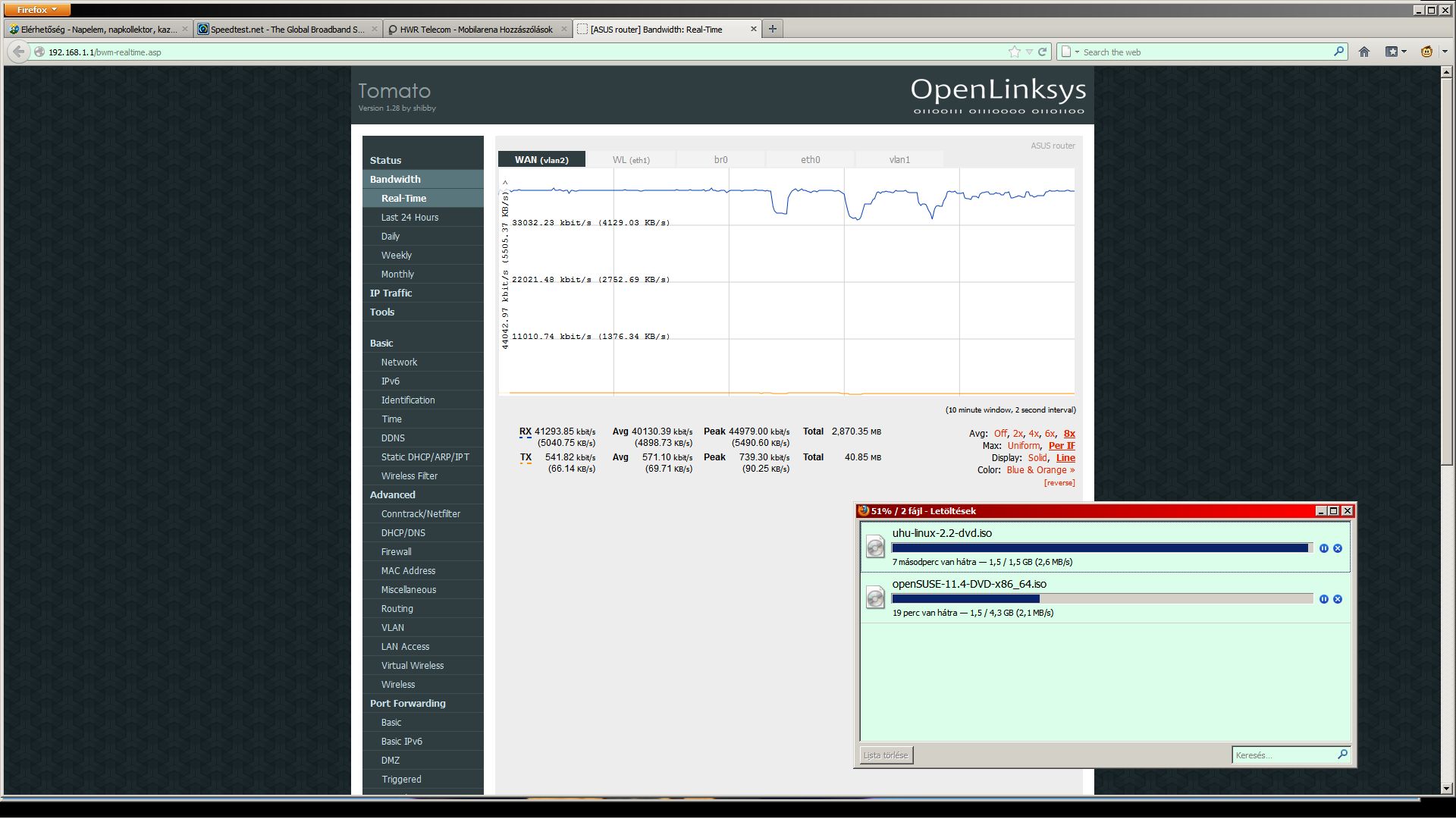

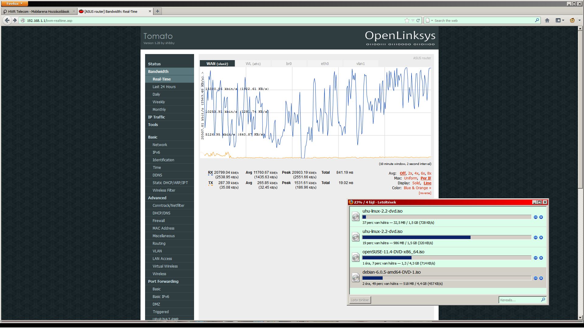

Leteszteltem én is a sebességet és ez az eredmény:
Minden kikapcsolva, csak a letöltések mentek. A router egy Asus RT-N16-os, tomatoval.
A modem márkája ARRIS, típusa CM 550A.
Túl sok bajom nincs vele, de csinál olyanokat néha, hogy elmegy a net kb. 5-10 mp.-re, majd visszajön.
Vélemények?
