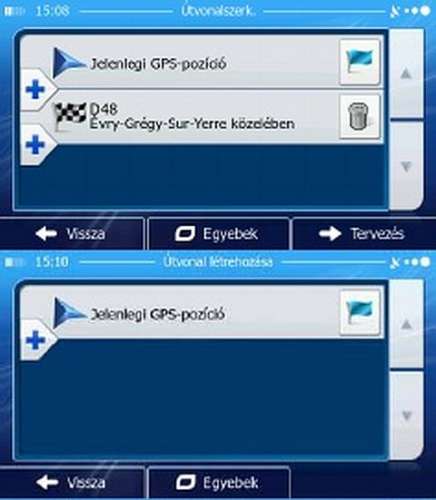

#158
egész jól elbeszélgetek itt magammal...
szóval sikerült kiderítenem: tudja.
szerkesztettem egy útvonalat, a jelenlegi pozíció --> 3 különböző cím --> vissza a jelenlegibe.
pl. BP(gps) -->Szeged-->Győr-->Kecskemét-->BPha a sorrend nem optimális, akkor az egyebek menüpontban az átrendezés mellett aktiválódik két újabb menüpont is:
Útv.pontok optimalizálása: ez a kezdő és végpontot meghagyja és a köztes pontokat rakja optimális sorrendbe = BP(gps)-->Kmét-->Szeged-->Győr-->Bp)
Útvonal optimalizálása: tulajdonképp annyi a különbség, hogy az utolsó címet, amit célként jelöltem ki (vissza a kiindulási helyre) belekeveri a többi útpont közé = Bp(gps) --> Kmét--> Szeged--> Bp-->Győr)
*a példa nem valós, csak az érthetőség kedvéért.
