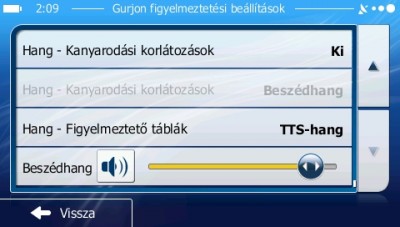

Nagyon nem akarnak összejönni a figyelmeztető táblák.
Felraktam az alábbi térképcsomagot:
Hungary_83_TM_2010.10_110211.fbl
Hungary_83_TM_2010.10_110211_(DA).fda
Hungary_83_TM_2010.10_110211_(TI).ftrSemmi!

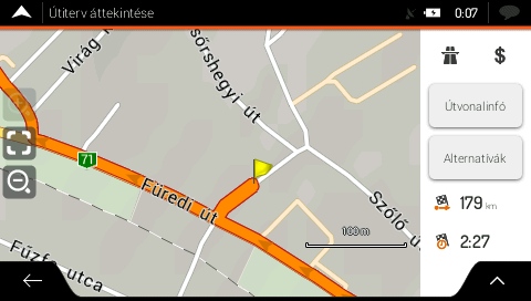

Nem igaz, hogy a 71-es úton (igaz, most csak szimulációban), ne legyen benne egyetlen előzni tilos.A kanyarodással viszont fordított a helyzet.

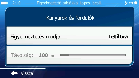

Kikapcsoltam minden általam fellelt helyen:Így Eszter legalább nem mond "hülyeségeket", de a kanyarodást tiltó, valamint a kötelező haladás táblák így is megjelennek.
Esetleg van még más hely is ahol ki kell kapcsolni? -

Creation Time: 13-Dec-10Az összes figyelmeztetés hang/kép-re van állítva, ezek mégsem jelennek meg.
Pedig még mindenféle leágazások, mellékutak magasság- és súlykorlátozásai is megjelennek. (Az úton "nem értem rá", de azóta a kamion specifikus figyelmeztetéseket kikapcsoltam. Remélem így ezek el fognak tűnni) -
