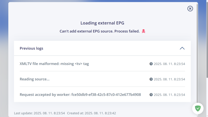

Valami a tv tag-al nem tetszik neki, ha megfejted, hogy mi akkor átszerkeszthetem ha az enigma 2-es rendszeren sem borul fel a megjelenítés emiatt.
Esetleg még az lehet, hogy több helyről van grabbelve az adat és az elején és a vége felé is vannak megadva tv channel id-k, lehet az elején kéne az összest megadni. De tudok felrakni egy olyan verziót, amivel tesztelheted, hogy mi van, ha csak az első adag van benne.

iptveditor oldalán ez a hiba jött ki, ha be akartam illeszteni a linkedet:
Atomantiii

Felraktam egy konyakmeggy.xml fájlt külön, nézd meg azzal tudsz-e mit kezdeni így. Ebbe raktam egy sima tv tagot az elejére, de elvileg amúgy benne van a másikban is csak még van egy kis plusz infó benne. Most sok dolgom van így egyelőre csak kézzel piszkáltam bele.

Szia, tok jonak tunik az EPGd de Kodi alatt nem megy. Azt irja, hogy hianyzik neki a <tv> xml tag.
error <general>: AddOnLog: pvr.iptvsimple: pvr.iptvsimple - LoadEPG - Invalid EPG XML: no <tv> tag found
Nem irnad at, hogy valahogy igy nezzen ki az XML mint itt:
https://raw.githubusercontent.com/dobrosi/xmltv/refs/heads/main/channels.xml
koszi es ezer hala -
