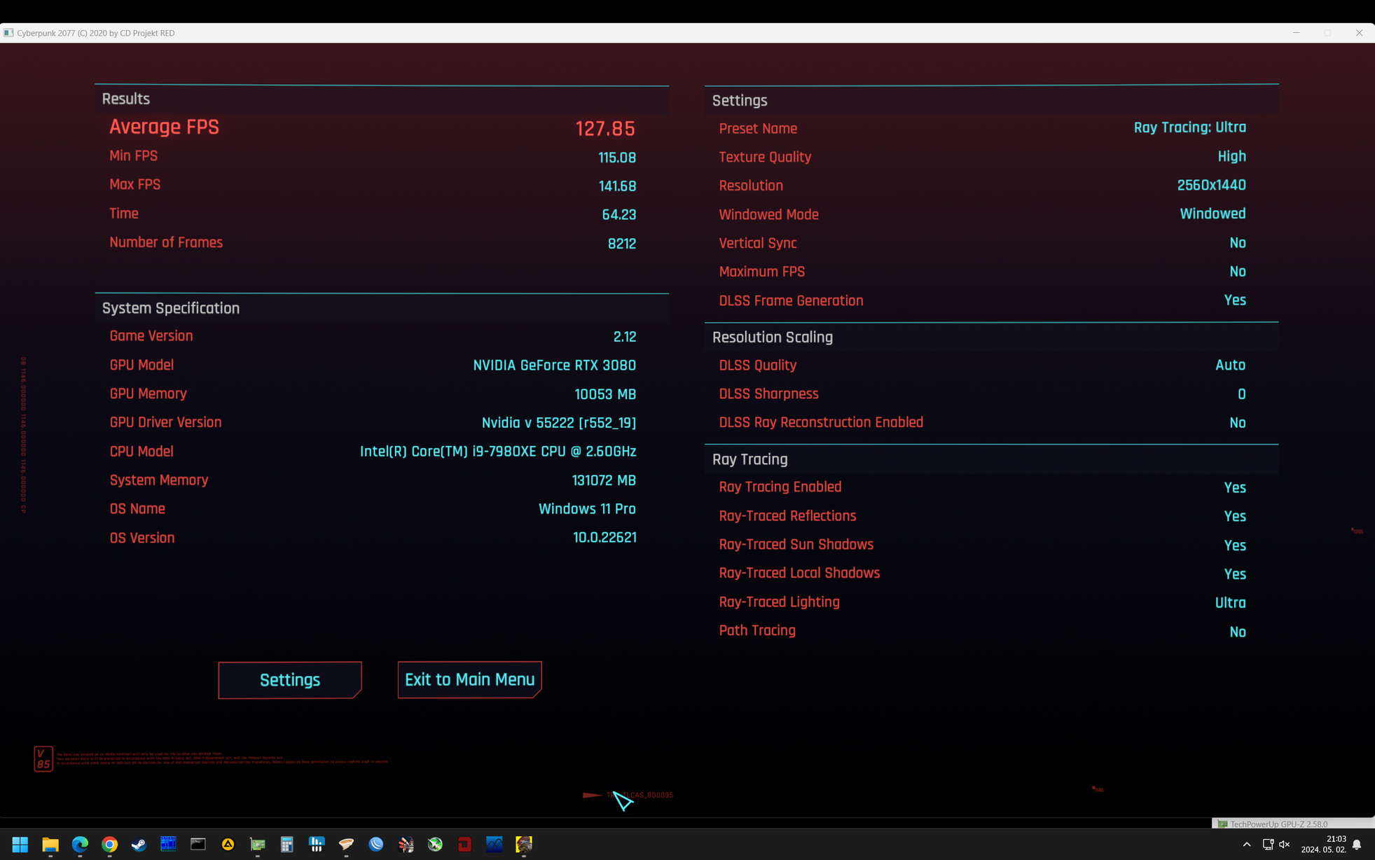

Nekem amúgy legnagyobb negatív élményem Arc kártyával az volt amikor starfield premiumot megvettem és semennyire sem tudtam vele játszani a prémium elővételi ideje alatt. Persze Bethesda volt a hibás, nem adott teszt lehetőséget Inteléknék és úgy is kommunikálta hogy nem támogatja a játék. (mondjuk elég sok mindenben ilyen a hozzáállásuk)
Leginkább pozitívum hogy Cyberpunk totál maxon RT-vel játszható volt 60fps körül. [link] (bár most RTX3080-asom van, az azért path tracinggel framegennel bőven jó teljesítményt nyújt [link] [link] )Kell Intelnek is a framegen rendesen hardveres AI magokat használva. Xess meg jó minőségű.

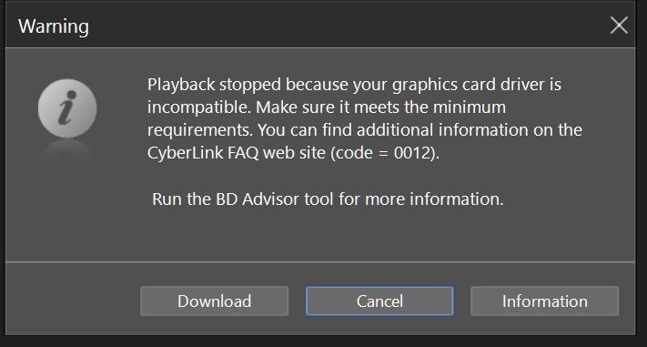

MasterDeeJay #188 üzenetére
CyberLink PowerDVD 23-ra frissítettem, így már nem panaszkodik!
Csak el akartam kerülni az esetlegesen hiábavaló frissítést!
A kártya drivere már frissítve volt. -
roseA580
Az első komolyabb problémám az Intel ARC A580-al:
CyberLink PowerDVD 21.Tudom hogy már 23-nál tart, de nincs infóm arról hogy az már támogatná, van valakinek információja róla?
Köszönöm!

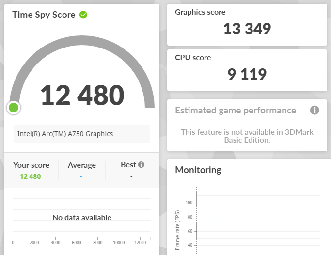

IBMAN42
Nem tudom az alap fogyasztását a Asrock Arc A750 lejjebb vinni. 40w korul mozog, pedig megpróbáltam, hogy játékon kívül (1080p) 60hz frissítsen a monitor, és mindent ahogy a nagykönyvben le van írva beállítottam. Kipróbáltam korábbi meg a legfrissebb driverrel, de egyszerűen nem adja be.
IBMAN42
A750 2600mhz, 5379 driver
IBMAN42
Igen, úgy vannak, csak felcseréltem őket és valamiért így működik.
Halk a venti max terhelésen is, a coil hangosabb fps limit nélkül.
Észrevettem egyfajta általános ellenállást, de nem igazán értem az asrock-tól való idegenkedést, se a lapok se a kártyák nem rosszak, sőt, a limitált kiadásúaknál minden tekintetben jobb. -

IBMAN42
roseA580 #172 üzenetére
Igen teljes driver törlés volt, bár az intel saját szoftverét használtam hozzá.
A visszajelzések alapján valóban senki nem javasolja egy korábbi driver használatát, ezért tovább keresgélek. (Ez amúgy valahol megnyugtató is, hogy a legfrissebb valóban a az elérhető legjobb.)
A ram-ra gyanakszom, mert 1.35v gyári javaslattal nem lehetett 3200mhz-t elérni, csak a 2660 ment stabilan, ezért feljebb toltam 1.37v-ra így már működik. Lehetséges, ezen kell még variálni.

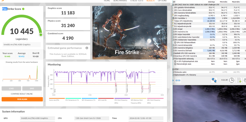

Mans20
Végre gépben az Asrock A380, eddig tetszik. Venti is elég jó, alig hallani, mondjuk eddig csak 1500-ig ment fel. Hőfok idle 55 terhelve 70 körül. Érdemes állítani valamit a driverben? pl power limit az 55W alapból. yutubon néztem valahogy lehet állítani, az idle fogyasztást is alacsonyabbra.
Firestrike
Mans20

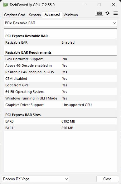

gyulank
MasterDeeJay #129 üzenetére
Nem tudom mit értesz driver alatt amiben ki kell írnia. De az above 4g ki volt kapcsolva, most bekapcsoltam megint onnan tudom, még nem indult újra. Az AMD Adrenalin azt írja ki most is, hogy nem elérhető.
gyulank
MasterDeeJay #127 üzenetére
Biztos? Csak mert azóta nincs bekapcsolva ez a biosban. De nekem a fő kérdésem az újraindulás oka, nem az, hogy működik-e. Mert nem mindegy, hogy a gép működik ugyanúgy, a rebar meg vagy működik, vagy nem, vagy újraindul. Mitől lehet? Van integrált is. Sőt eddig volt benne egy nvidia is. Ha nem támogatja minden kártya akkor újraindul?

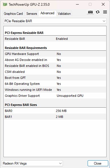

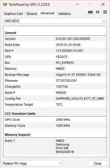

Érdekes, látszólag jó. Leszámítva a 3. képet mert ott kellene lennie a nagyobb bar méretnek. Tippre másik driver kellene.

De mi van, ha bekapcsolom a resizable bart, és mondjuk vega 64-em van?

Na közben én is kutakodtam, de nálam pont hogy ki volt kapcsolva a GPU gyorsítás, úgyhogy hasraütésre ezeket állítottam be
- "Hardveres dekódolás preferált". Ezt akkor bekapcsoltam.
- "Hálózat" opciónál azt hogy "jobb", "legjobb" (gondolom minőség) kikapcsoltam, maradt a "Normál"
- "Lejátszási teljesítmény": "Legrövidebb késleltetés"
Így most működik -

Viszont, aki kénytelen használni a Hikvision csodálatos iVMS alkalmazását, az ne vegyen ARC-ot
IVMS lite indít, és megfagy, kép nuku.
Anélkül hogy kivettem volna a kártyát visszaáltam a BIOS-ban iGPU-ra, monitort átdug és működött is megint eme csodás szoftver. Amúgy ezért nem hibáztatom (annyira) az Intelt. Régebbi iVMS-eknél is tapasztaltam már olyat, hogy iGPU-val volt kép, nVidiás laptopon meg fagyás
Pedig azt gondoltam, valamennyire rokon a 12gen iGPU, de ezek szerint pont van akkora különbség, hogy ilyenbe fusson az ember. -
