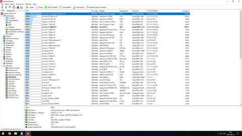

Elvtársak! Hol a nagy dual/quad/Sky channel összehasonlítás? Itt várom, és semmi? A magam részéről egy ilyen teszttel tudok hozzájárulni a dologhoz: 3D Mark Time Spy.

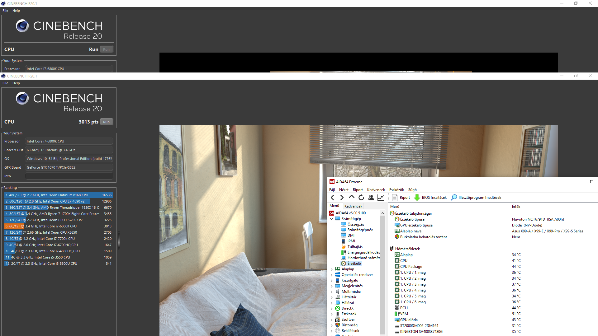

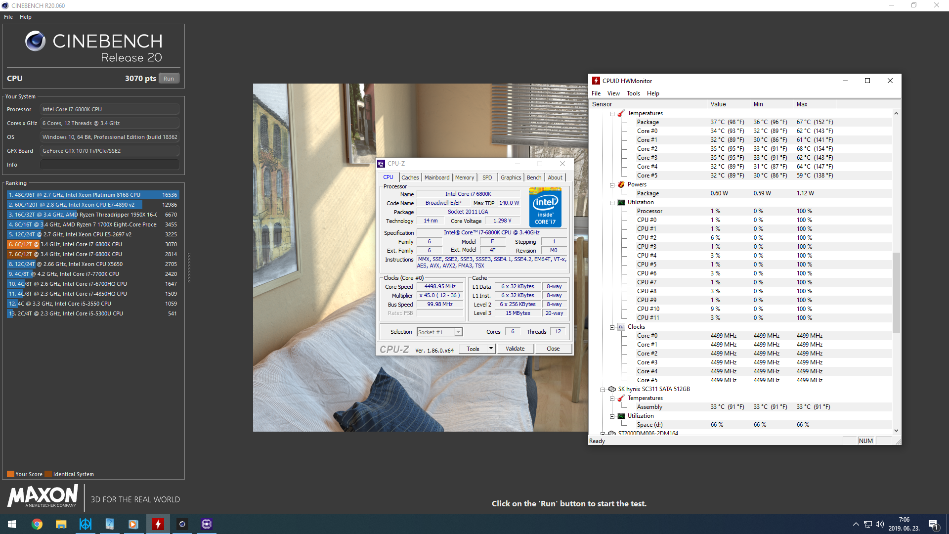

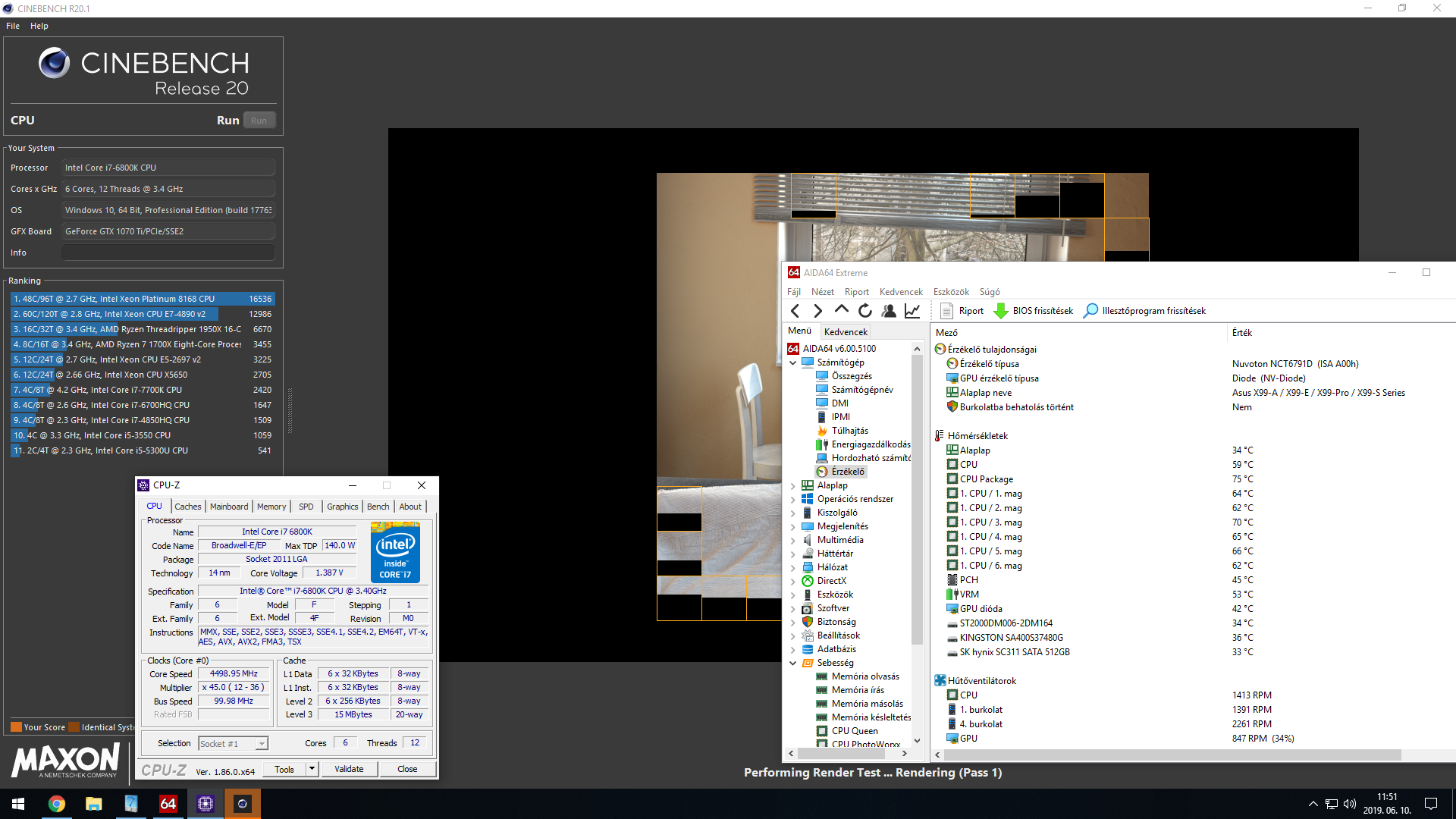

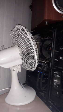

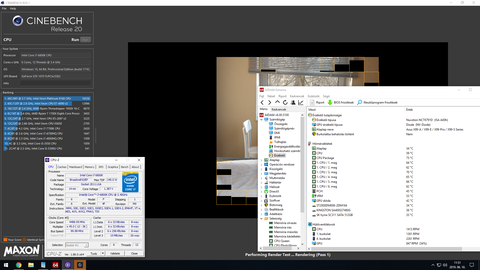

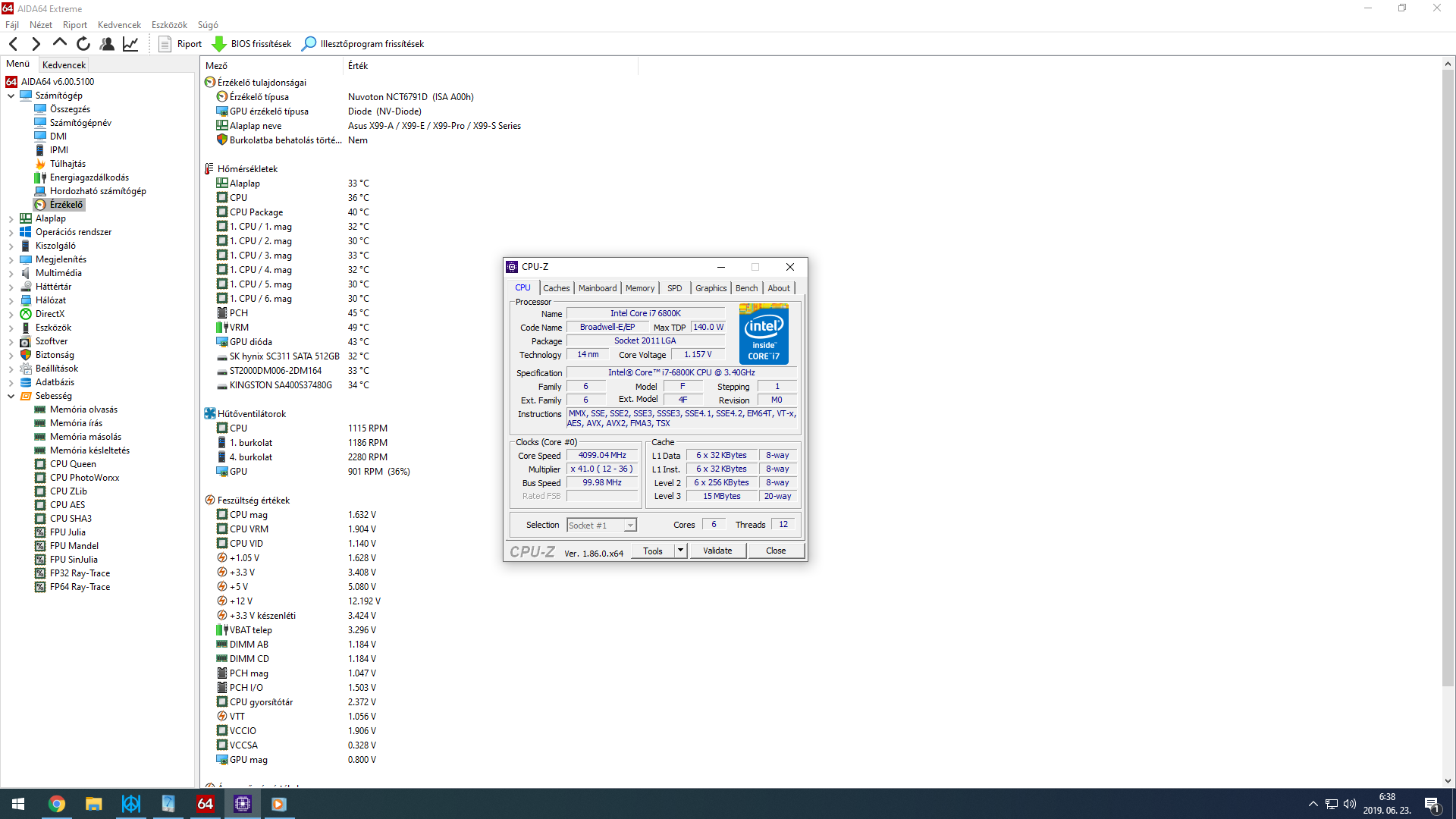

F e Z o
#5813
Mivel hűtöd a processzort?
Én MUGEN 1-el és 1800rpm-es Be-quit venti van rátéve. Igencsak nyaldossák a magok a 75-80 fokos hőmérsékletet ha rá van eresztve a prime95.
Lehet hogy 10-12év távlatából már illene lecserélnem a MUGEN1-et. Egy jó pár rendszeremet kiszolgálta már a 775-ös platformtól kezdve.
De játékok alatt mivel nem nagy a processzorhasználat. 60-65 fokosak csak. Viszont a házam nem valami nagy és hiába van benne 4-5db 12cm .es venti nem szellőzik rendesen. Így inkább le van kapva az oldallap és asztali ventivel hűtöm, mert a vrm azért felkúszik 75fok körüli hőmérsékletre. Persze csak játékok alatt. -
F e Z o
Nálam 1,25V-ot kap a proci 4,4GHz mellett, de csak kézmeleg a vrm borda.
(OFF)Szegény ember VRM hűtése.(/OFF)
Orthos mikor rá volt eresztve volt hogy 95fokra is felkúszott és leállítva meg 74 foknál nem ment lejjebb.
Így tesztek alatt is max. 60 fokos.
Úgy gondolom jobb a békesség.
Lehet az 5820k-ra jobb lenne inkább egy vízhűtés. Bár nem hajtom agyon(4ghz@1,115v) de a mugen1-azért kevésnek bizonyul. Bár most ezzel az asztali ventivel megtámogatva 75 fok fölé nem mennek a mag hőmérsékletek.
