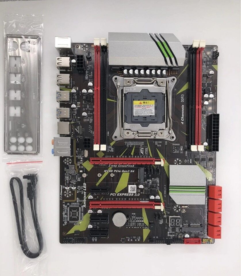

Írtam egy bejegyzést logoutra összefoglalva a kínai lapról dolgokat és tuingot.
Jingsha X99-8D3 avagy kínai 2011v3 DDR3-al! -

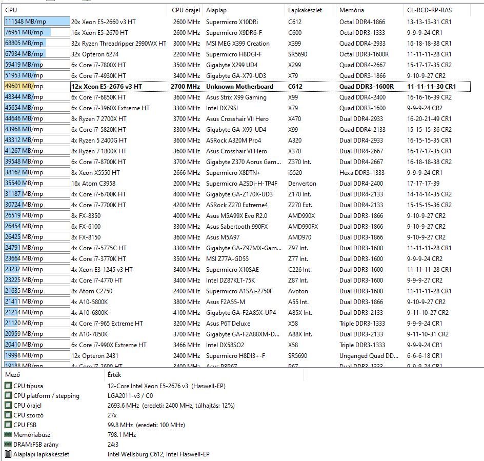

Memóriakezelés nyilván DDR3 1066-os ramokkal nem lesz éppen rekorder. Főleg 6db quad rankeddel amit csoda hogy kezel tekintve hogy ddr4-ből nincs is quad ranked sima ecc regbe csak load reducedbe.
A chipset nem x99-es, hanem a szerver verziója C612-es.

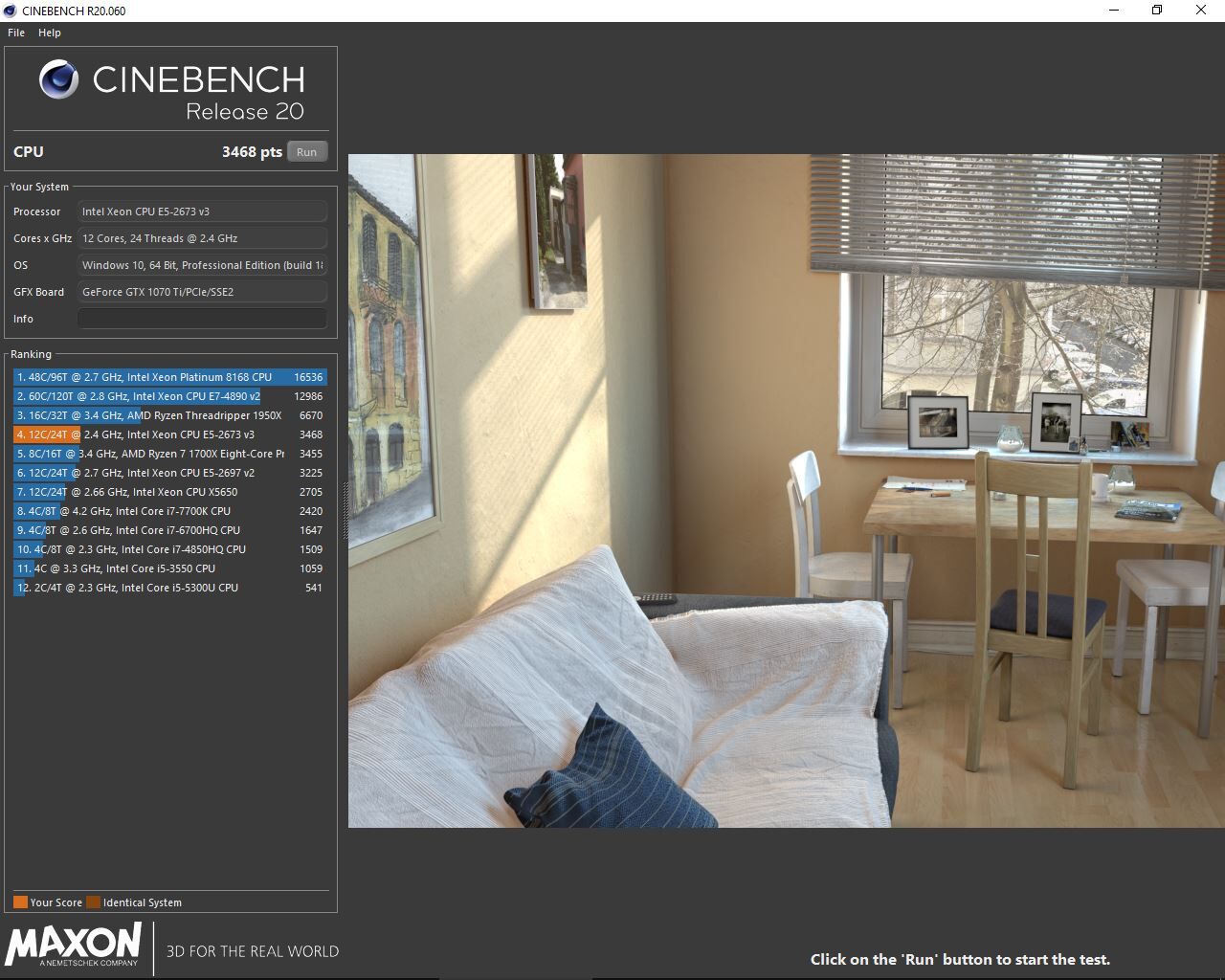

Cpuqueenbe siralmas 77600 pont, jóval kevesebb mint a dual x5675-össel de még nem lőttem be all core turbót szóval olyan 80000-90000 között mehet majd.
A proci amúgy két memóriavezérlős aida szerint (8 mag + 4 mag elosztva) -

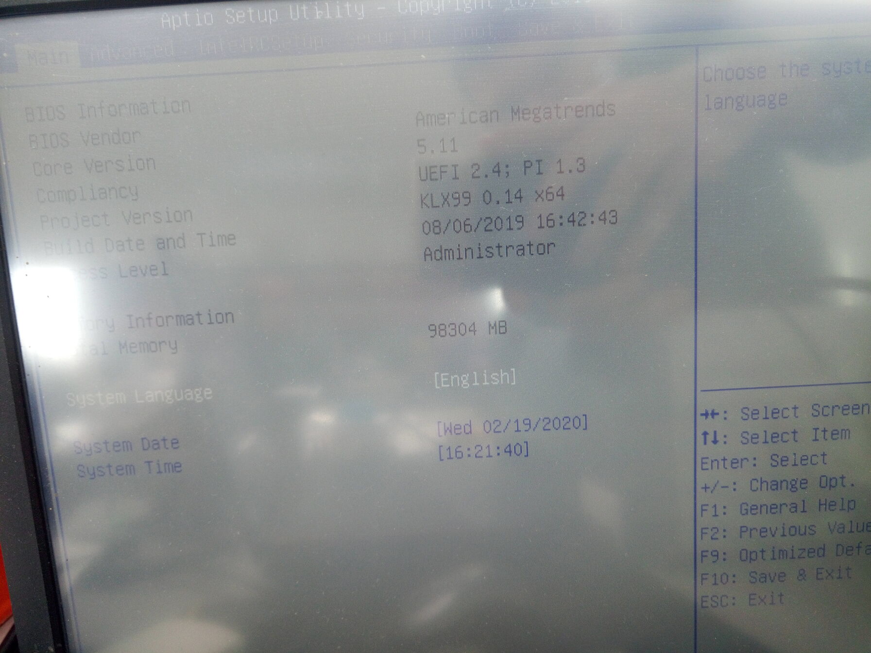

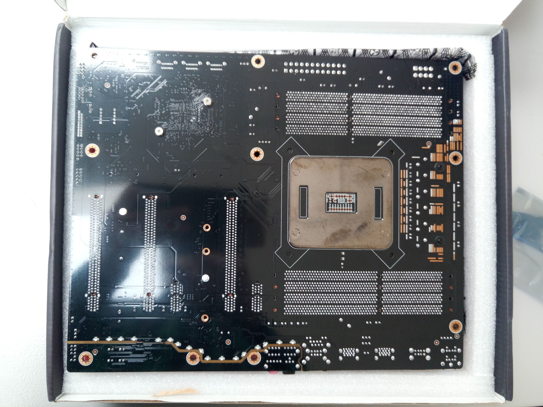

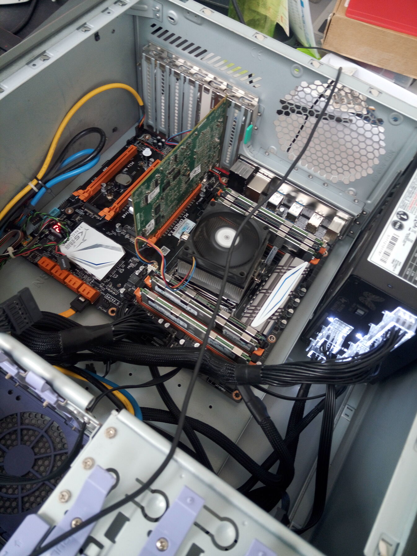

Megérkezett a Jingsha x99 Kínai budget ddr3 lap.
Tök jó a vizemhez nincs 2011-es felfogató. Van 775-115x-1366 de pont nincs meg a 2011-es cucc. De azért kipróbáltam egy sempron hűtőjével
Nem nyomkodtam sokáig mert nem egészséges neki ilyen hűtéssel. Adtak hozzá valami műanyag keretet a procihűtő köré mintha am3-as pöckös hűtő mehetne rá de nem fér rá a keretre. Meg az m2-eshez csavarokat.
Bios brutál részletes, tizedét sem értem mi van odaírva. Annyi biztos hogy nem x99-es mert dual socketes bios van rajta valamiért. 5eft-os Quad rank 16gb-os ramokat megeszi, egyelőre csak 6db-ot mert hiányzik kettő ami lesz még. Hűtés hiányában nem tudom tesztelni/bemutatni. Annyi biztos hogy elindul és látszólag működik. Lap szerintem igényesen megcsinált, nem sorjás és a forrasztások is szépek. Igaz drága volt 32eft, én még sosem vettem ilyen áron lapot. A legdrágább lapom foxconn A9das volt 24eFt.
Ház chieftek régi de masszív ATX, superflower 750w-es táppal.
Szóval majd ha lesz hűtésem akkor fotózom a biost rendesen. -

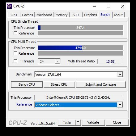

Megérkezett rekord idő alatt (kevesebb mint 10 nap) kínából az ES 2673v3.
Sajnos nem találok infót a QGPD specről hogy ez most ES vagy QS
Csak annyit tudok hogy a kiadott előtt volt QG7X QGPD QGG6 speces.
