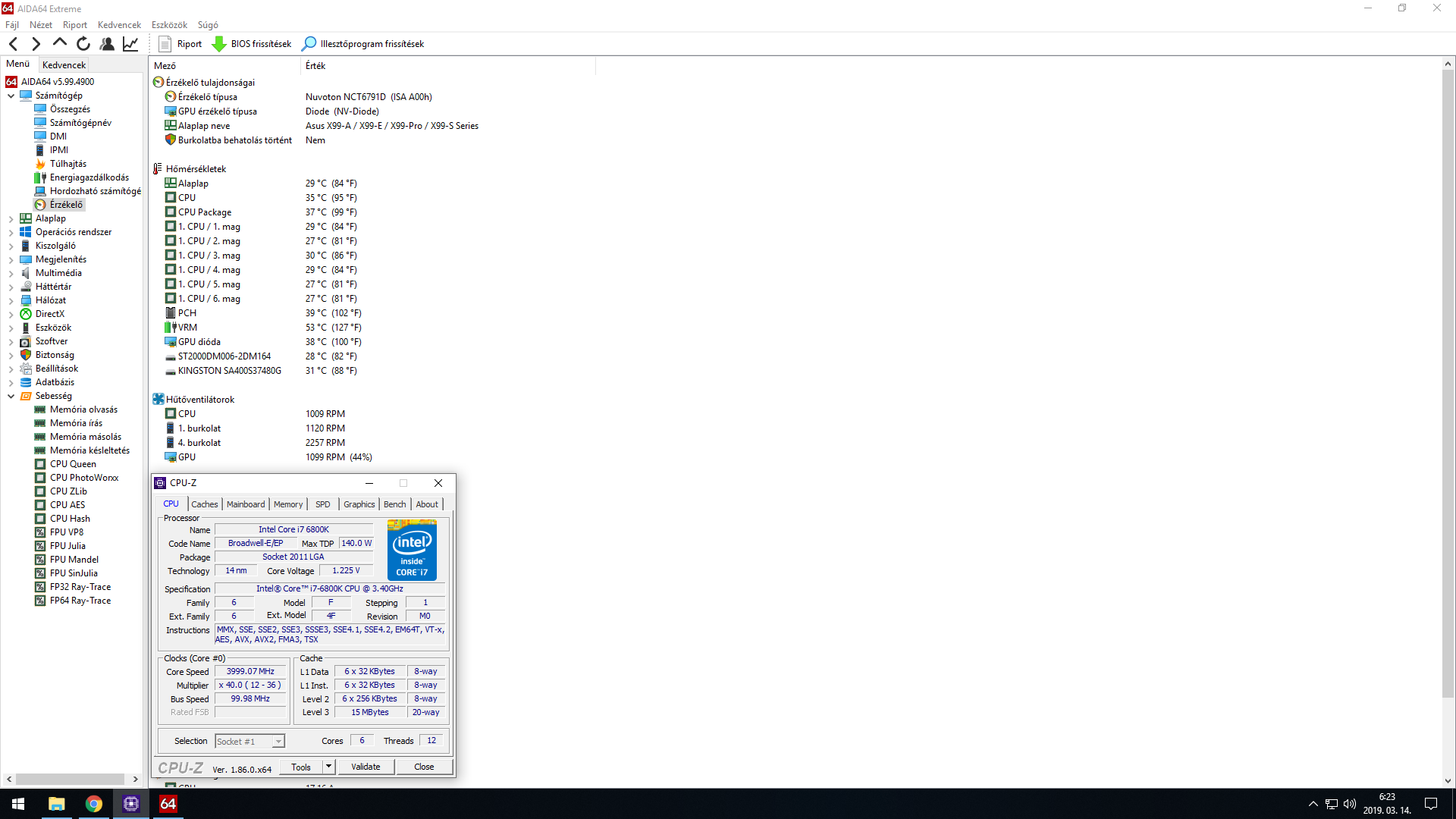

Sziasztok van egy asus x99-e lapom benne egy i7-6800k CM vízzel hűtve. Ezt szeretném egy kicsit feljebb tolni kb 4Ghz-ig. Mit kéne állítsak hozzá?

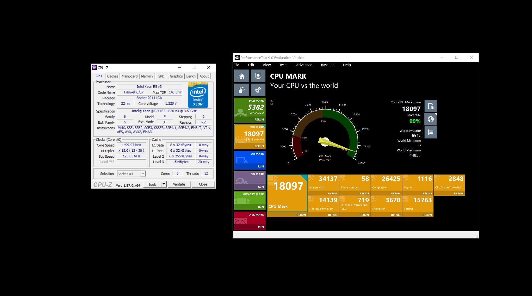

A többiek már válaszoltak, tehát 38-as szorzó volt. Azért az a 125MHz bicikli nagyon szép teljesítmény...
Még csak 40-ig toltam fel próba gyanánt. Pyrosim alatt nem nyerek vele sokat, tehát órajelben nem volt szükség többre, ellenben magból nem ártana még kettő, vagy négy.
Szimulációra fixen 3,8GHz van belőve all core, mindez alapfesz -0,0625V.
Így 40-45°C között ugrálnak a magok, a víz meg 38°C max.@BITBOYS: Jók bizony.

Nem rossz a kicsike 1650 v3

Van nálam egy 1650 v3. Most járok 5GHz-nél a lelkemmel de csak teszt erejéig nyúzom ennyire.
Egész jó példány
Még csiszolni kellene a beállításokon, de a biztonság kedvéért leviszem 4.8-ra, mivel a víz is nehezen hűti ezen a frekin. -
