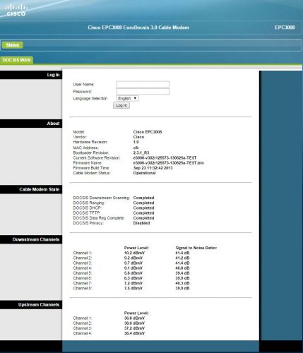

Ma hívtak délelőtt telefonon az új szerződéssel kapcsolatban. Most pedig a modem megint újraindult (először csak eltűntek az US csatornák), felállt, próbaként ránéztem a sebességre, hát nem sunyi módon megduplázták?
Egyébként mintha javultak volna az US értékek, az eddigi 40-42 helyett most ez van:
Power Level:
Channel 1: 36.8 dBmV
Channel 2: 38.6 dBmV
Channel 3: 37.2 dBmV
Channel 4: 36.4 dBmV -

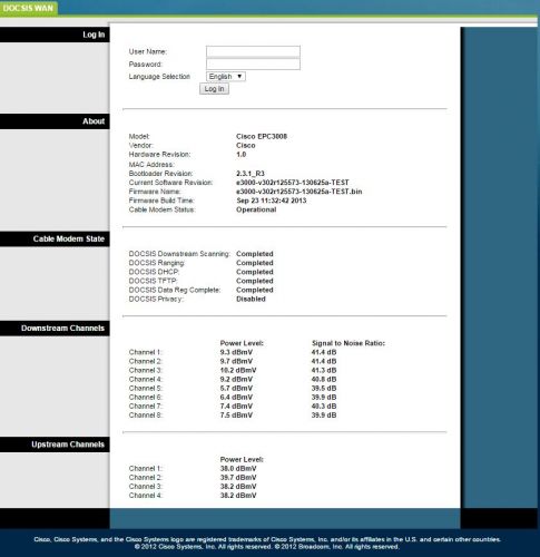

Elköltöztem, át is hozták a szolgáltatást, de a sebességgel nem vagyok kibékülve. Ingadozó. A Downstream értékek legmagasabbja 10dB az S/N 40 körüli. Érdekes, hogy az Upstream résznél csak egy csatorna aktív. Lehet ez?

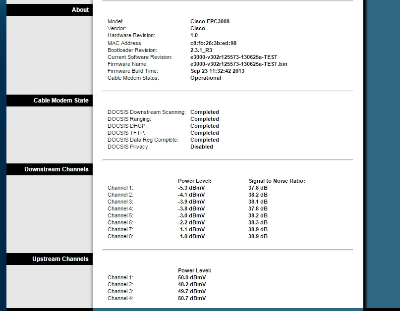

Nekem negatív DS van minden csatornán, ilyenkor baj van? Soha nem néztem még a modem állapotát
A Signal to Noise viszont kisebb, 38,5 körüli. -
