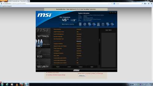

Hali guruk!
A problémám az, hogy nem találom a megfelelő fesz-t a procinak 4.7GHz-hez. Vagy esetleg mást is kéne állítanom? Ha jól emlékszem vki említette a vdropot, de azt nem , hogy le vagy fel, vagy hogy állítsam.
Régebben az OC genie-ben babráltam, ott nem is volt a 4.7-el. De egy fórumtárs felvilágosított, hogy az nem arra való, hogy turkáljunk benne. Az csak beállít auton egy tuningot és szevasz.
Tehát 4.5-ig a normál bios oc-ben nincs probléma. Jelenleg 1.215-öt eszik, lehet 1.2-ig lemenne, de most nem ez a lényeg.
Ha beállítom a sztem megfelelő fesz-t, amin régebben ment 4.7-en kell még vmit állítani? Mit és hogyan?

BlessedElroy
Nem tudtam, hogy ide írjak-e vagy az alaplapos topicba, de sztem oda is fogok.
Ma amikor bekapcsoltam a gépet, nem akart bebootolni. 2x próbálkozott, harmadjára feldobta az opciót: beöltse-e a default settingset, vagy menjek a biosba? Ezt akkor csinálta ugye, amikor nem találtam a procinak a megfelelő feszt. Most nem hajlandó elindulni a gép, csak 3.5GHz-en.(RAM 2133-on-de sose használtam ennyin, csak 1866-on.Érdekes módon most felrakja defaultban, nem leveszi). Akármelyik profilt próbálom, vagy csak állítanék egy kicsit feljebb, semmi. Egyszerűen nem engedi feljebb rakni a procit.
Mi történhetett?

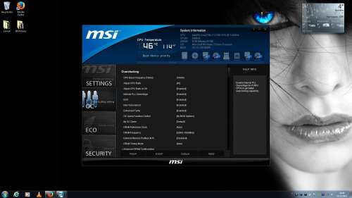

Hali guruk!
Egy kis segítségre lenne szükségem. Procimmal nincs baj 4.5-ig, de attól feljebb valahogy nem igazán találom neki a megfelelő feszt (I7 3770K, 4.5- 1.215). Valaki azt írta(ha jól emlékszem), hogy a v-dropon kellene babrálnom. Viszont nem tudom hogy kezdjek neki. Csak tesztelgetni akarom, nem akarom 4.5-től feljebb használni napi szinten.

Hali guruk!
Terhelés alatt mennyi számít normális hőfoknak? 4.5-ön megy a proci(1.215 V). Gondolok én 1-2 óra BF3 után mennyi a max hőmérséklet ami "egészséges"? -
